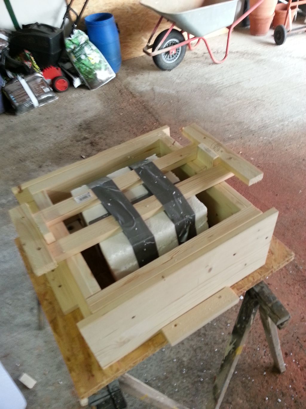

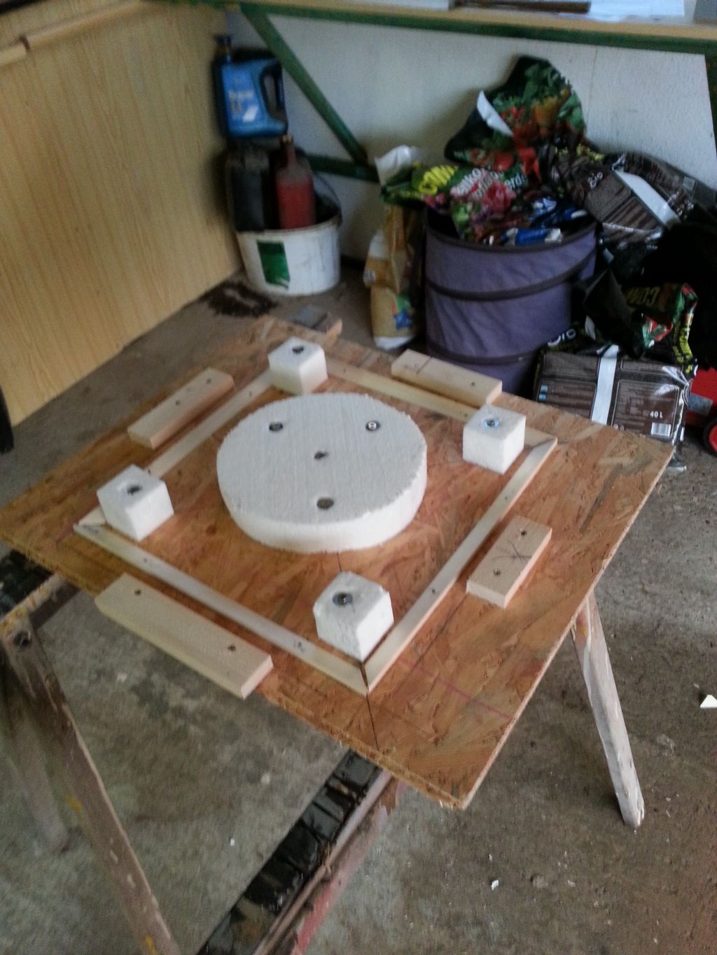

nachdem die runde Öffnung auf der Bodenplatte festgemacht war ( die runde unten ist nachher auf der oberen Seite ) , musste ich mir Gedanken machen,
wie ich die Öffnung für den Kamin mache, die sollte nämlich viereckig sein. Ich habe mir aus Styropor einen viereckigen Klotz gemacht, drei lagen a. 50 mm , das ganze mit Klebeband um klebt und an eine Halterung mit Dachlatten festgemacht.
(191.96 KiB) 84-mal heruntergeladen
Die Form besteht nun aus drei Teilen , die nur zusammengesetzt werden .

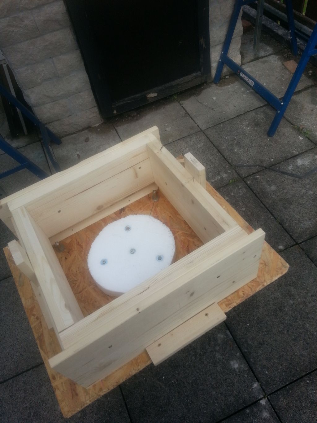

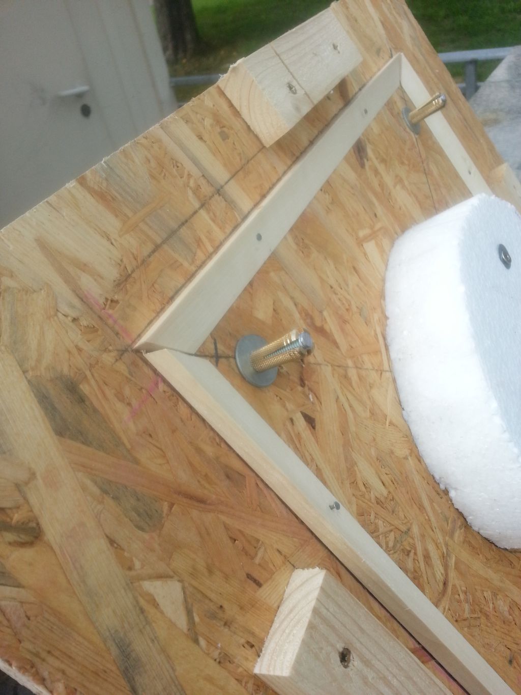

Aus Leisten wurden dann noch die Ablaufkanten für das Regenwasser gemacht.
(191.05 KiB) 84-mal heruntergeladen

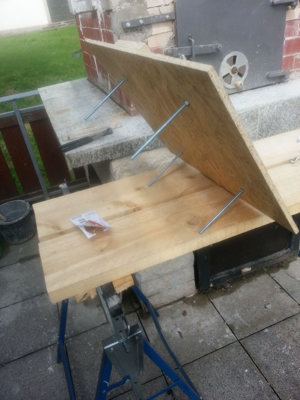

Die viereckigen Klötze für das zweite Teil habe ich dann weggemacht, weil ich zu dem Entschluss kam ,dass das ganze zu schwer wird und ich mir eine Blechabdeckung drauf machen werde. Es wurden dann Messing- Spreizdübel verwendet , mit Gewindestangen zum befestigen der Blechhaube.
(152.38 KiB) 84-mal heruntergeladen
Auf dem Bild seht ihr wie sich die Dübel spreizen. Auf der anderen Seite , die Gewindestangen.
(189 KiB) 84-mal heruntergeladen
So nun ist die Form fertig und kann betoniert werden. Unten drinn habe ich noch eine Tropfnase angebracht , die seht ihr dann nach dem ausschalen.
(167.95 KiB) 84-mal heruntergeladen

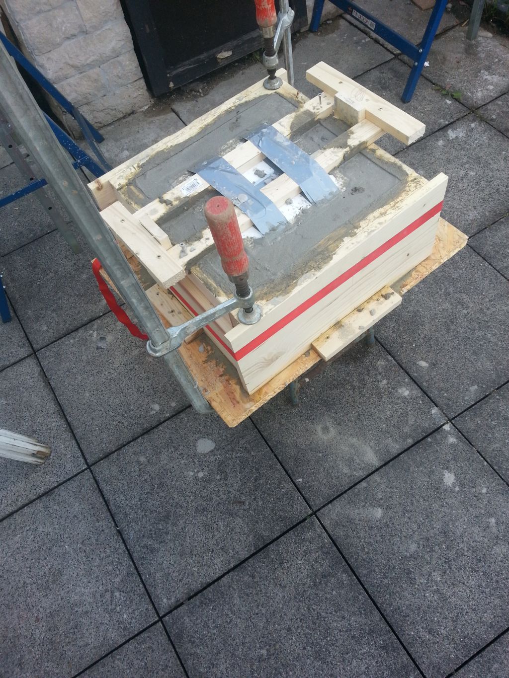

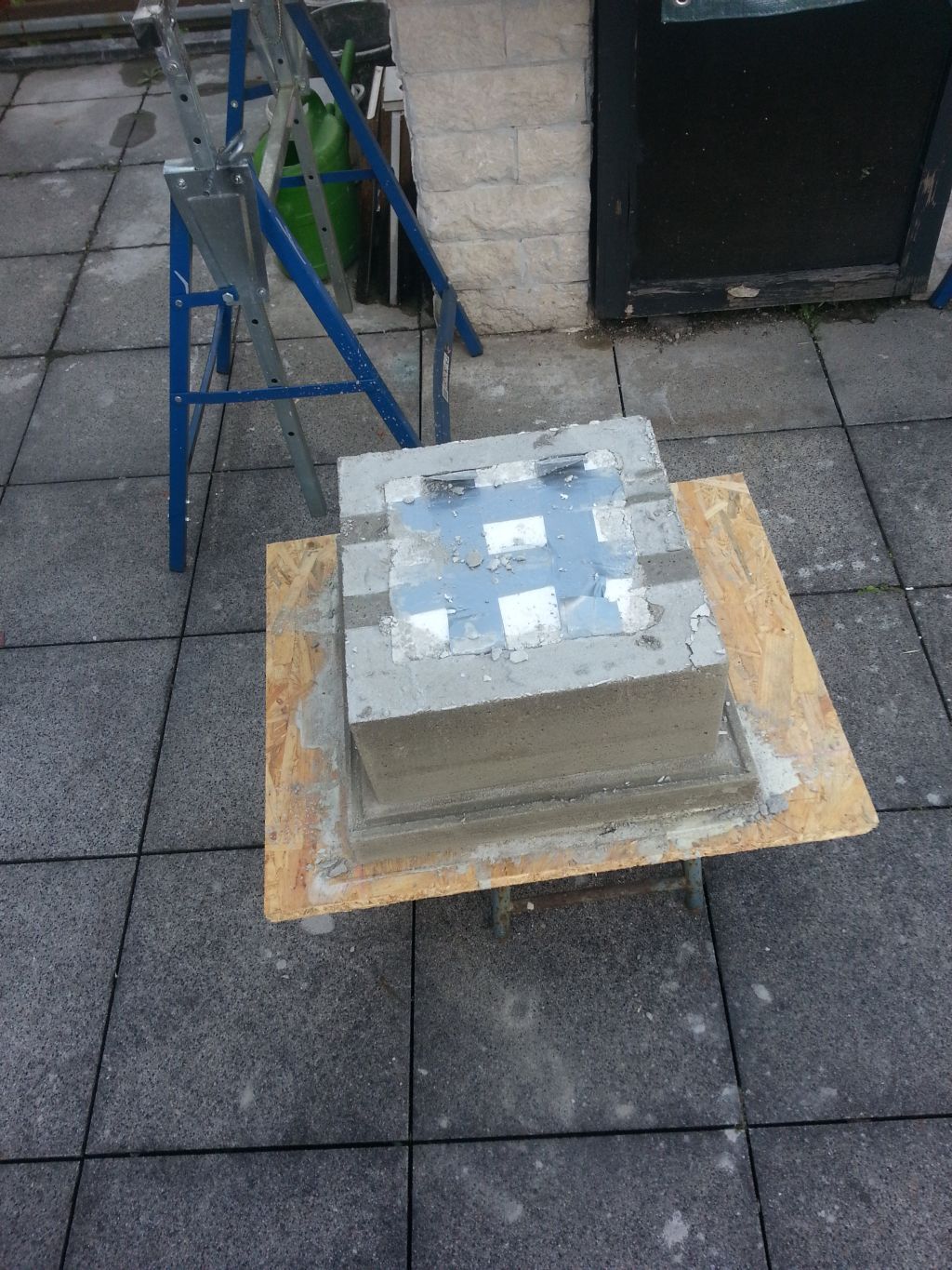

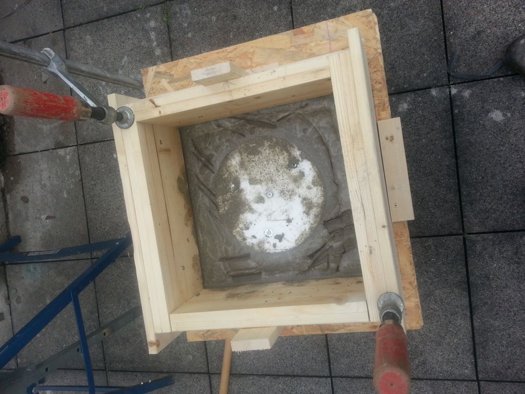

nachdem die Schalung fertig war , durfte ich die Arbeit des Betonmeisters machen . Die Form auf den Balkon geschleppt , Betonmasse angerichtet und eingefüllt.
Zuerst die untere Form ausgefüllt und schön verdichtet. Die Eisen habe ich von einem alten Kuchenrost und einem nicht mehr benötigten Grillrost verwendet und kleingeschnitten .
(330.27 KiB) 44-mal heruntergeladen
Bis oben eingefüllt , verdichtet und immer schön mit dem Hämmerchen geklopft bis das Wasser unten rauskam. Man sieht es unten am Bodenbrett wie das Wasser rausdrückt. Die ausgefüllte Form wurde mit großen Schraubzwingen und einem Spanngurt gegen verziehen und verrutschen gesichert. Und nun schön aushärten lassen und warten .

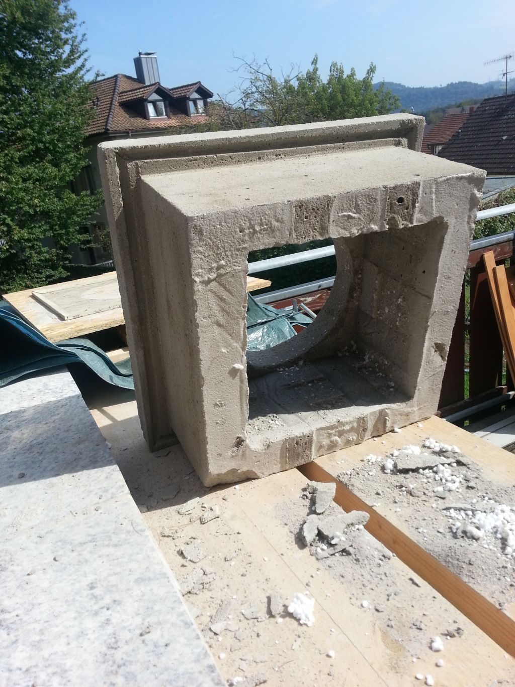

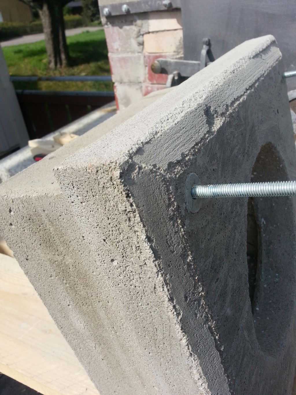

Nach zwei Tagen Wartezeit, habe ich mir den Innenteil vorgenommen. Das Styropor musste ich leider zerstören, Mit dem Messer schräg eingeschnitten und stückweise , Lage für Lage herausgenommen. Den runden Innenteil musste ich auch zerstören.
(268.6 KiB) 26-mal heruntergeladen

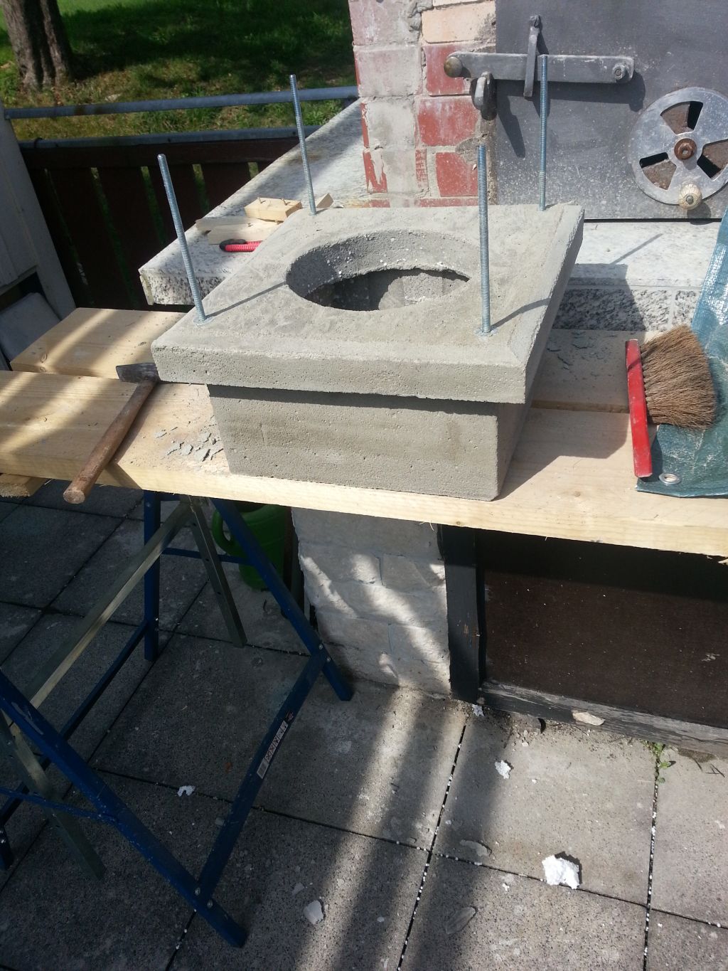

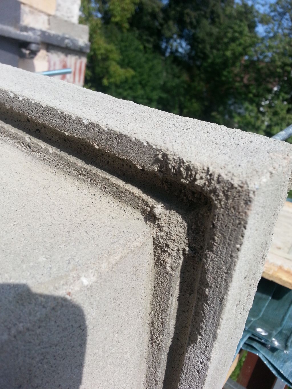

Die Hohlkehle am unteren Rand ist eine Tropfkante, sie wurde in der Form mit einer Halbrundleiste ausgearbeitet. Unten ist mir ein kleines Teil ausgebrochen, ist aber nicht schlimm, wird nachher eh in Mörtel gesetzt.
Von oben sieht das ganze so aus.
(270.71 KiB) 26-mal heruntergeladen
Ungeputzt sieht das ganze so aus, ich konnte es aber noch schön abschleifen, als der Beton noch mehr abgetrocknet ist.
Von der anderen Seite , so.
(262.04 KiB) 26-mal heruntergeladen
So wird es dann mit Mörtel aufgesetzt.
(258.94 KiB) 26-mal heruntergeladen
