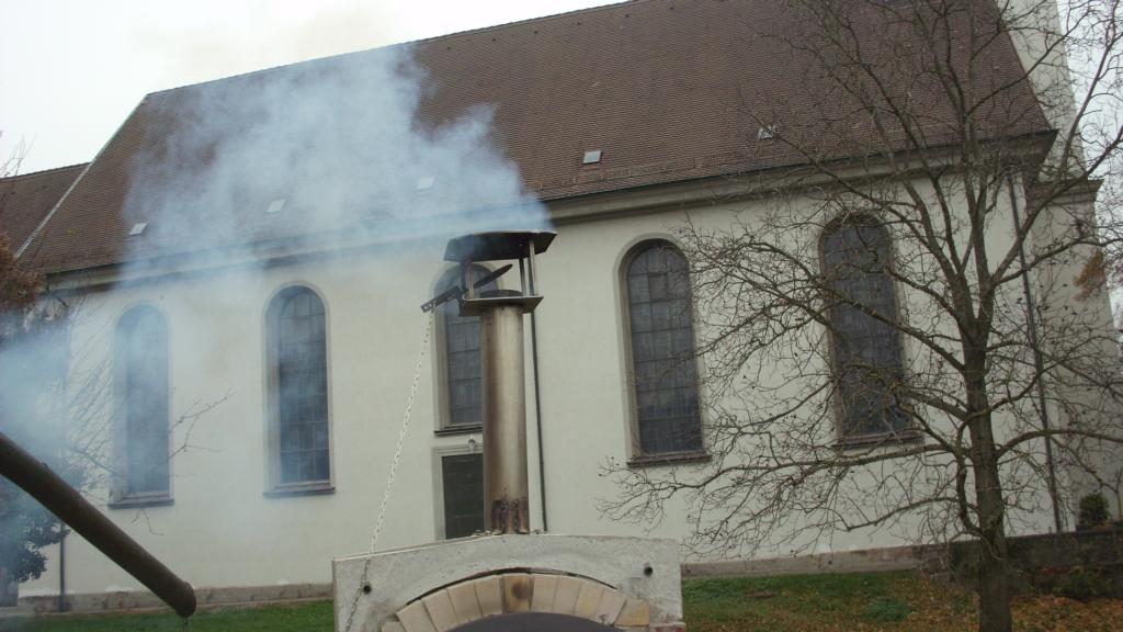

Saubere Arbeit mit dem Rauchabzug hoffentlich kommt da der Rauch auch raus, nicht das es dem da so gut gefällt!

Mit dem Rauch hatte ich vorher auch keine Probleme.

Hallo Gerd, die Idee mit der Drosselklappe finde ich mega cool, so ganz oben am Ende des Rauchrohres. Wenn da mal was zu reparieren ist hast du keine Probleme. Viele Grüße aus Dresden von Frank :respekt: :respekt:
Verfasst: Do 25. Sep 2014, 10:54
Und vor allem kann man das Ganze dann so bauen, dass es auch zu 100% dicht ist.
Bei Im-Rohr-Klappen sieht das anders aus.
Verfasst: Do 25. Sep 2014, 11:01
von Hochrheinbahner
Hallo Frank,
ich habe 40 Jahre mit Lkw s gearbeitet da hat es viele solche Klappen gegeben. Der einzige Nachteil ist , die Wärme bleibt im Rohr und es erwärmt sich sehr stark.
Die andere Seite ist, die Klappe fällt von selber zu und schließt durch das eigene Gewicht. Das Gelenk ist simpel einfach gemacht , es muss nur genügend Spiel haben. Es braucht nur eine Kette zum offenhalten, bin mir aber am überlegen, ob es auch mit einem Gestänge geht. Am alten Kamin , der hinten seitlich rausging ist sie mir schon zwei mal durchgebrannt, war allerdings auch außerhalb.
Viel Grüße Hochrheinbahner Gerd
