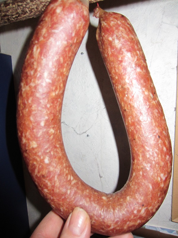

xxl Mettendenkränze gebastelt ,
hängen jetzt zum umröten .
Gesellen sich dann später zu dem Schweinelachs .
Kaliber 40/43 , Gesamtgewicht 4,6 Kilo .
Bilder vom wolfen spar ich mir jetzt .
Wenn die Dinger nicht umröten ,
erzähl ich denen versaute Witze .
Vom umröten folgen noch Bilder .
- xxl Mettringe.JPG (157.24 KiB) 5062 mal betrachtet

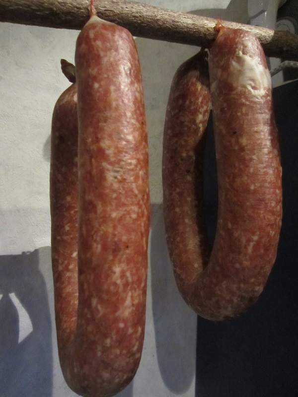

Re: Fragen zum Räuchern
Die Monsterbeisser sind umgerötet .
Morgen kommen sie zum Schweinelachs
als Gesellschaft mit in den Rauch .
Kaliber 40 / 43
Gewicht pro Stück ca. 650 Gramm
Müssen solche Kaliber länger in den Rauch als Pfefferbeisser
und normale Mettwürstchen ?
Kaliber 40 / 43
- xxx Mettringe umröten.JPG (160.26 KiB) 5046 mal betrachtet
- xxl Mettwurstringe umröten.JPG (178.71 KiB) 5046 mal betrachtet
Hallo Dieter!
2-3 Räuchergänge können die schon ab.....
Hallo Dieter!
Danke Gerhard ,
wie so oft
für die Info .
Der Schweinelachs hat noch 2 Durchgänge vor sich ,
also kommen die Ringe mit ins Raucherzimmer .
Anschnittbilder folgen dann spätestens am Dienstag .
wie so oft
für die Info .
