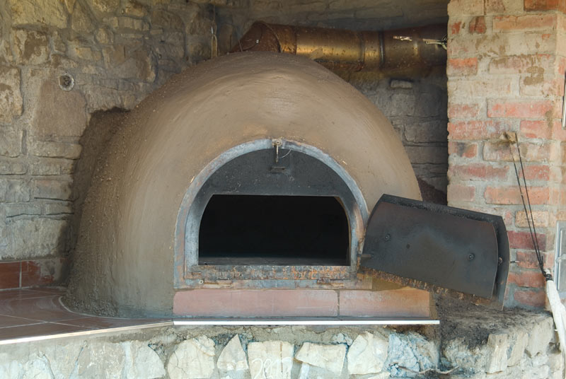

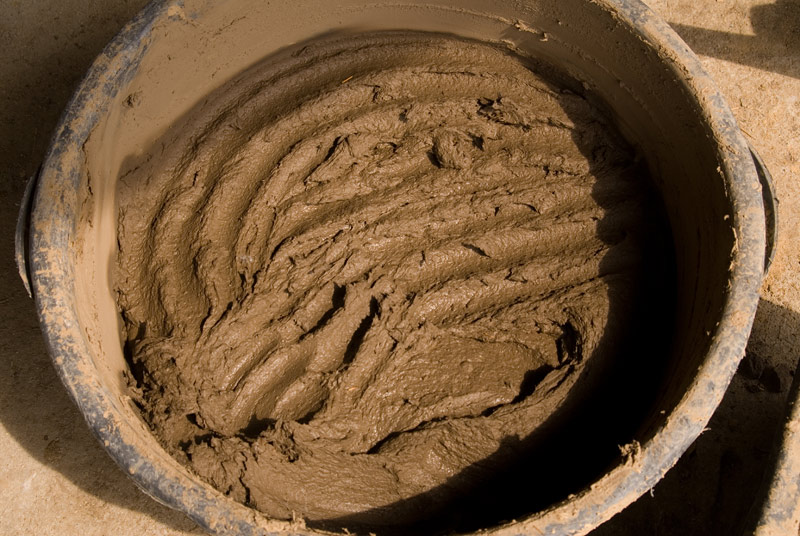

Ich habe meinen kompletten Ofen aus alten Lehmziegeln gebaut und mit aufgeweichten Lehmsteinen verschmiert.
ja mein Schornstein ist wirklich so schief

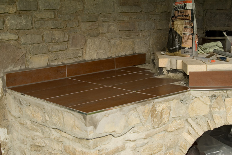

hier siehst Du meinen Bodenaufbau im Schnitt
ich weiche die Steine zwei Tage lang in Wasser ein, gebe Pferdemist dazu und verrühre alles mit einer starken Bohrmaschine und Rührquirl

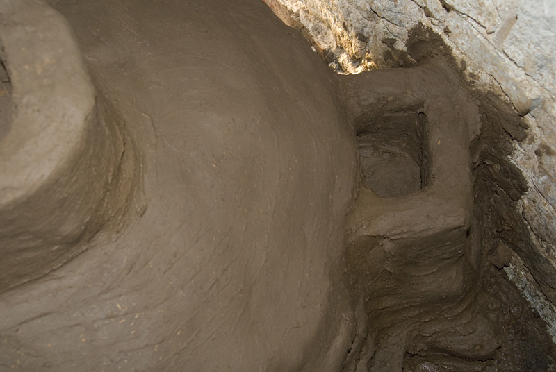

hier siehst Du mal den Anfang meines rechten Fuchses

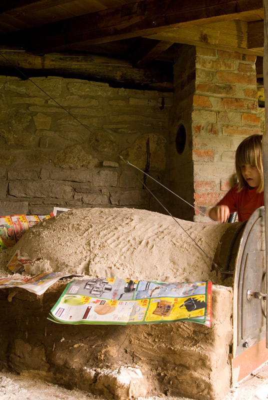

und so schaut er derzeit aus (na ja, inzwischen hat er wieder einige Risse, aber solange man nicht die Hand hineinstecken kann, ist das nicht wild)

Der sieht ja toll aus!!!!!!! Aber was um alles in der Welt ist ein Fuchs??? :frage:

Ein s.g. Fuchs ist eine Röhre, welche die heißen Abgase erst möglichst großflächig über die Kuppel führt, bevor sie in den Schornstein geleitet werden. Damit soll der Wirkungsgrad erhöht werden, vergleichbar mit dem Röhrenkessel einer Dampflock. Ob und wieviel das ausmacht, vermag ich Dir nicht zu beantworten. Der Otti hat mich jedenfalls häufiger auf die Notwendigkeit hingewiesen und heute bin ich ihm dafür sehr dankbar. In Verbindung mit einem wohlproportionierten Brennraum

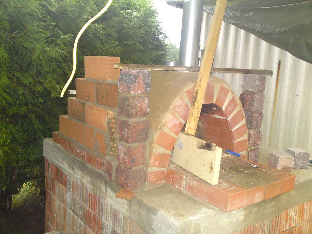

Hallo Otti. Hab jetzt noch Lehm drüber gepackt - habe dafür einige Lehmsteine aufgeweicht. Jetzt kommt bald die Steinwolle drüber - wenns richtig trocken ist - und dann möchte ich gern ummauern und DAch drauf. Leider wird das noch dauern, denn momentan habe ich meine Eltern aus NRW hier und morgen fahren wir zur WRC Rallye nach Trier bis Sonntag. Was ist eigentlich "Kuppel einhausen"??? :frage:
Ich werde vom Fortschritt dann noch Bilder machen .
