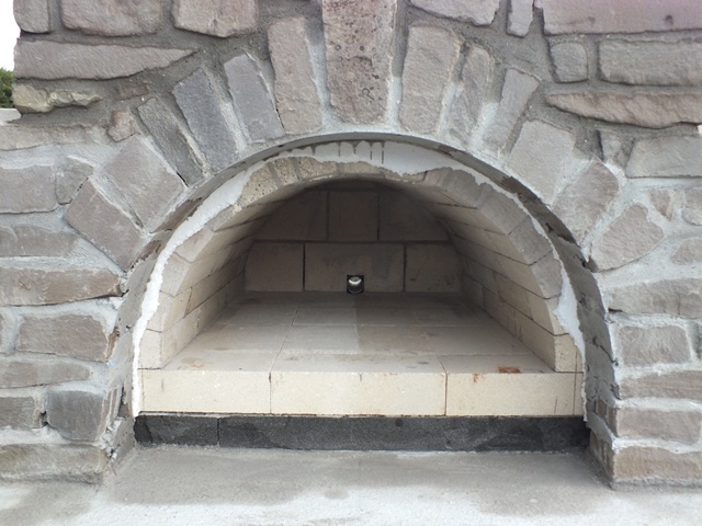

Heute hab' ich ausgeschalt, steht noch alles, bin zufrieden.

Hättest Du genug Steine übrig gehabt, die Rückwand flach und nicht hochkant zu mauern?
Dann hätte Ichs wohl so gemacht, bzw. würde es -sofern möglich- noch dahingehend ändern....oder wird es dir dann mit der Isolierung zu knapp? In dem Fall könntest du die Rückwand in das Gewölbe mauern...kostet natürlich Backfläche :pfeifend:

was hast du denn da für Innenmaße?
Und das kleine Runde hinten an der Rückwand ??? :sabbern: :beob:
Für was ist das gedacht :frage:

Bin zwar nicht der Gefragte :pfeifend: , aber soo rein vom Abzählen der Steine komme ich auf 75x ca. 55 und das Loch wird wohl eine (Zusatz)Belüftung sein?
Gut gezählt Andreas, passt so.
Auch ist das eine Zusatzbelüftung, die Hosenträger zum Gürtel.
Das hochkante Vermauern ist der Isolierung geschuldet, hatte ja kurzfristig umdisponiert, war anders geplant. Ich probiere das so mal aus, wenn es nicht vernünftig klappt, setze ich von innen noch mal 64mm davor.

ich habe bei meiner Rückwand gleich 12cm eingeplant, denke das ist mehr als genug :pfeifend: :compy:
