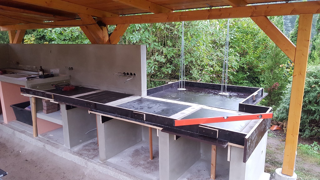

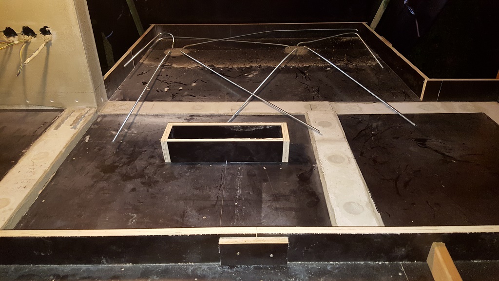

Nachdem ich heute meine Arbeitsplatte und somit die Ofengrundplatte eingeschalt habe...
...bin ich durch die Frage: "Wohin mit der Aussparung für den Ascheauswurf?"...
...über Umwege bei Häussler gelandet.
Die Türe "Typ B" hat mir schon lange gefallen, und an deren Maße habe ich mich nun auch mit meiner Aussparung gehalten.
Selbst wenn ich eine "Polentüre" verbaue, zahle ich ca. € 250,00 ein Aschekasten ist ab € 89,00 zu haben und der Einbaurahmen dazu liegt bei € 25,00.
In der Summe also ca. € 360,00.
€ 360,00 für eine 13Kg "leichte" Tür und einen Aschekasten aus Blech.
Nein danke, da hatte ich dann ganz schnell die 60Kg Variante von Häussler im Kopf. Ok, die kostet € 755,00 aber das ist sie mir Wert... .
Einen Häussler Bausatz habe ich aber, bis heute, immer kategorisch abgelehnt. Zu teuer, nicht stilecht, zu klein und außerdem nicht selber gebaut... .

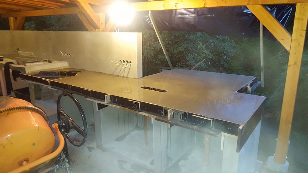

Heute habe ich erst einmal ein wenig Eisen verlegt:
Und danach natürlich auch noch betoniert:
Den Aschekasten habe ich mal so eingeplant, das die Häussler Türe "Typ B" oder sogar der ganze Häussler Bausatz passen würde... .
