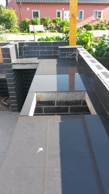

Und Morgen geht es weiter. Habe Heute Fliesen für die "Arbeitsplatte" besorgt. Noch ein bischen an Vorarbeiten daran
und dann bekommt sie ein paar geklebt.

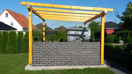

ich bin mal wieder etwas weiter gekommen.
Bei dem etwas grösseren Umfang meines Projektes muss ich mich immer entscheiden wo es mir
bei meiner Baustelle am meisten drückt. Habe mich für die Reihenfolge
Dach Grill Fliesen
entschieden.
Dach, weil der Schamotte andauernd durch den ewigen Regen Wasser aufsaugt und so wohl erst in meinem nächsten Leben trocken sein würde.
Grill, weil ich schlicht und ergreifend endlich mal wieder lecker grillen wollte und
Fliesen, weil nichts anderes ging.
So ist im Moment der aktuelle Stand. Am Freitag soll die Eindeckung kommen. Ich hoffe das das Dach zum Wochenende fertig wird.
Und so sieht es im Moment aus: Beste Grüße
Ralf

Hallo Ralf,
sieht alles toll aus und handwerklich sehr gut gemacht. Ein riesiges Dach hast du da. Ich vermisse bei deiner Konstruktion allerdings ein paar Querverstrebungen für die Stabilität.
Beste Grüße
Wolfram
Beste Grüße
Wolfram

Wolfen hat geschrieben:Hallo Ralf,
Beste Grüße
Wolfram
Hallo Wolfram,
stimmt,das hast du gut beobachtet. Das Forum sieht Gott sei Dank alles !
Hatte ich gestern nicht extra erwähnt das die Querlattung Heute drauf kommt. Mea culpa !
Beste Grüße
Ralf
