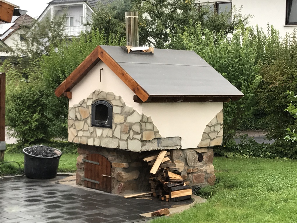

Jetzt geht es an die Außenverkleidung des Mauerwerks.
Ich hatte ja aus dem Abbruch des alten Ofens noch die Verblender gerettet. Diese habe ich mit Fliesenkleber befestigt und die Zwischenräume werden die Tage noch mit Sand und Trasszement ausgefugt.
Die Flächen oben drüber mit Zementputz ausgeputzt. Werden dann noch gestrichen.
Die Aussparung auf der rechten Seite ist für eine Erweiterung der Zwischendecke vorgesehen, da ich hier noch eine Ablage in die (auch noch) zu erstellende Bruchsteinmauer herstellen will.

um das Sommerloch ein wenig zu füllen, hier noch ein paar Bilder vom aktuellen Stand.
Durch die Sommerferien und das Wetter bin ich leider nicht so viel weiter gekommen.
Hof ist beigepflastert, man kann wieder sauber laufen
Bei der Dacheindeckung sind wir uns noch nicht einig, daher erst einmal ein Provisorium auf dem Kamin.
Anstrich ist aber schon mal erledigt
Sobald die Steine für die Umfassungsmauern geliefert sind, geht es weiter. Auf der rechten Seite wird dann noch eine Ablage in die Mauer betoniert, damit ich auch ein wenig Platz beim backen habe.
Griffe müssen auch noch geschnitzt werden.
Wie ihr seht, es geht langsam weiter, aber es ist noch einiges zu tun :freunde: :buddeln:

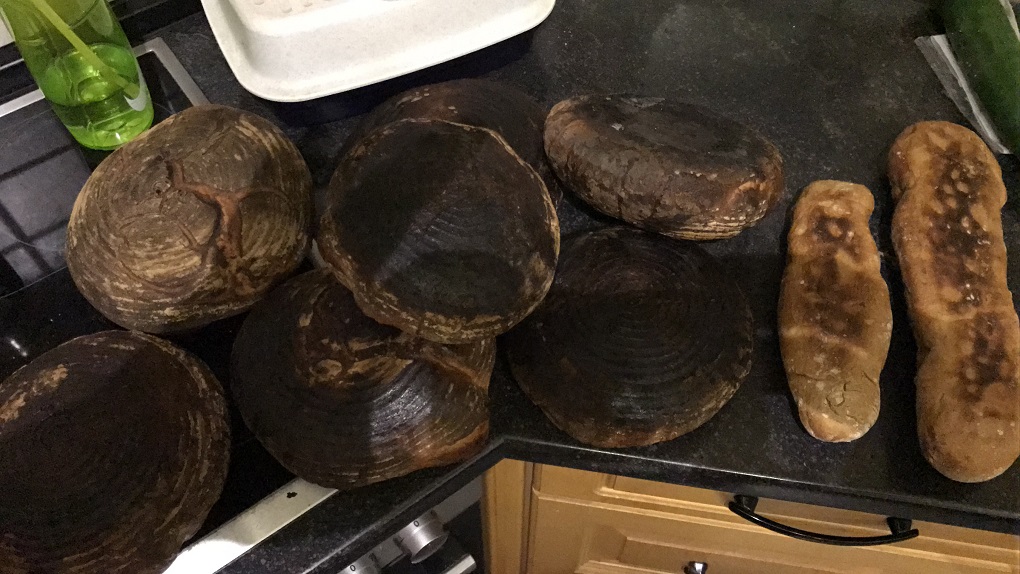

Nachdem 10 Pizzen gebacken waren noch mal kurz die Glut verteilt und Ofen anschließend ausgehuddelt.
Irgendwie war ich da aber ein wenig in Hektik und habe die Temperatur unterschätzt.

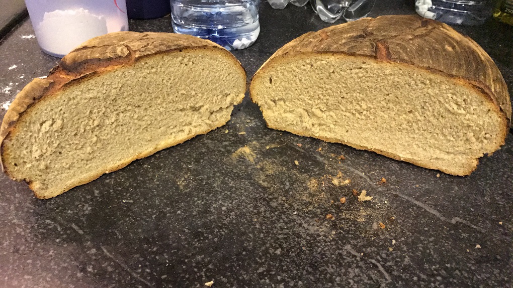

Brote reingeschoben und ich muss sagen - es wurde ein dunkles Bauernbrot :rofl:
Aber trotzdem sehr lecker.
Nächstes Mal etwas mehr Zeit nehmen und vielleicht kein Regen :patsch: :kochen:
Aber im Großen und Ganzen war ich mit meinem Ofen sehr zufrieden.
Um 20.45 Uhr die Brote raus geholt und am nächsten Tag um 12.00 Uhr noch 180 Grad.
Da kann man drauf aufbauen :beob:

Schön zu sehen, wenn wieder ein Ofen funktioniert. Das hat aber auch ein richtiges Schmuckstück gegeben :gut:
Es ist aber schon so, wie die alten Hasen sagen: "Du musst Deinen Ofen erst kennen lernen und schauen wie der funktioniert!".
Und Dein Brot - lieber ein wenig zu dunkel, als pampig und nicht durchgebacken...
Viele Grüße aus der Wetterau
Manfred
Re: Neubau eines Ofens im Westerwald
Hallo Stefan,
beim Brot einschießen lieber ein wenig länger warten der Ofen muss von selber abkühlen , meine Temperatur zum einschießen so ca. 270 Grad .
Ich warte bis er von alleine auf dieser Temperatur ist , aber das bekommst du schon in den Griff, beim Nächsten mal kann es nur besser werden.
Ansonsten ist doch alles bestens.
Viele Grüße vom Hochrheinbahner Gerd aus dem Süden Badens.
Sehr schön, Stefan!
Übung macht den Meister, dass wird schon! :gut:
Ich habe nach 7 Jahren Backerfahrung im Holzbackofen eine Fuhre Brot (12 Stck a 2 Pfund) "geschrottet" ähm verbrannt! :patsch:
