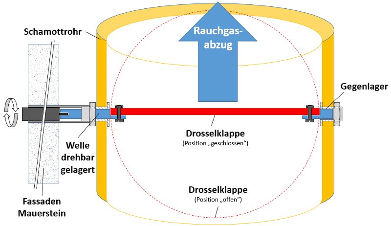

wie schon angekündigt, gibt's heute den Einblick in den Rauchrohr-Drosselklappen-Mechanismus.
Zunächst stand wieder einmal die Frage im Raum: Kaufen oder kreativ sein?
Nach vielen Überlegungen habe ich mich (wie so oft!!) für die zweite Alternative entschieden.
Ausgehend von Schamottrohren für den Rauchabzuges war es für mich wichtig, dass die Lösung sofern möglich, kein Potenzial für thermische Rissbildung aufgrund unterschiedlicher Material-Ausdehnungskoeffizienten in sich birgt. Ein Materialwechsel von Stein auf Metall und ggf. wieder zurück muß daher vermieden werden - das war der Grundgedanke für die weiteren Überlegungen.
Nun zur Lösung:
Im Schamottrohr direkt über dem Ofenportal befindet sich eine runde Drosselklappe aus 5mm Edelstahl, die ihrerseits beidseitig schwimmend drehbar gelagert ist. Damit ist sichergestellt, daß es über den Einfluß der Temperatur keine mechanische Verspannungen zwischen dem Mechanismus der Drosselklappe und dem Rauchrohr geben kann. Die Bedienung erfolgt über einen Hebel der auch die Klappenstellung erkennen läßt, direkt an der Ofenfront oberhalb der Backofentür.
Praxiserfahrung haben mittlerweile bestätigt, dass eine zuverlässige, leichtgängige Bedienbarkeit der Drosselklappe über den gesamten Temperaturbereich gewährleistet ist.
Für alle Interessierten nachstehend noch einige Details dazu.
Grüsse aus dem Schwabenland
Ulrich

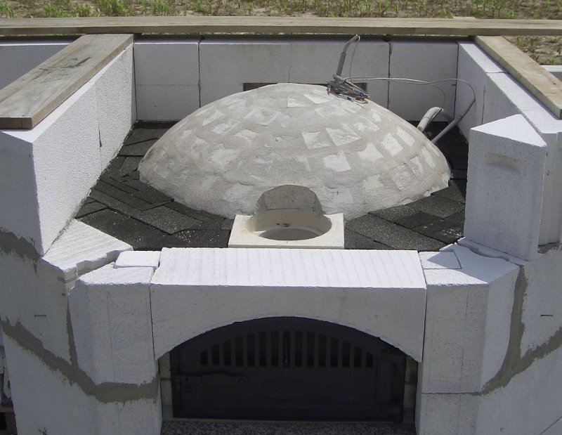

heute möchte ich allen Interessierten einen Einblick in ein weiteres Detail meines SBO Projektes geben. Der Fokus hierbei liegt auf Temperaturmessung.
Aus dem Wunsch, als Neueinsteiger in Sachen SBO die thermischen Zusammenhänge und letztendlich auch die Temperaturcharakteristik meines Ofens besser verstehen zu können, entstand die Idee zur Temperaturerfassung an den m.E. relevanten Positionen innerhalb der Ofengeometrie. Im Zuge des Kuppelaufbaues habe ich daher 4 Hülsen für die Aufnahme von Thermoelementen fest mit eingebaut. Die Position derselben ist auf der nachstehenden Skizze ersichtlich.
Fühler T1 innerhalb der Kuppel
Fühler T2 Kuppelwandung innen
Fühler T3 Kuppelwandung aussen
Fühler T4 im Backboden (knapp unter der Backfläche)
Die Bedeutung von T1 und T4 ist selbsterklärend. Über die Differenz zwischen T2 und T3 soll es möglich werden zu ermitteln, ob das Speichervermögen der Schamottsteine bereits ausgereizt ist oder ob noch zusätzliche Energie aufgenommen werden kann. D.h. solange die Wand nicht vollständig durchgewärmt ist kann noch zusätzliche Energie gespeichert werden. Durch die Kenntnis zum zeitlichen Verlauf der Durchwärmphase verspreche ich mir mittel-/langfristig die Chance zur Optimierung der Aufheizphase des SBO.
Im Zuge der kontinuierlichen Messungen soll darüber eine Temperaturanzeige erfolgen und im Weiteren auch der thermische Verlauf des SBO Betriebsprozesses für zielführende Auswertung und Optimierung von Backabläufen protokolliert werden.
Im Sinne der Wartungsfreundlichkeit verwende ich Hülsen aus Edelstahl zur Aufnahme der Temperaturfühler. Die interne Feder stellt sicher, daß der Fühler im direkten Kontakt mit dem vorderen Ende der Hülse steht um Messfehler aufgrund ungenügendem thermischem Übergang soweit möglich wirksam zu vermeiden.
Ich hoffe, daß die nachstehenden Bilder helfen, die vorgenannten Sachverhalte zu verdeutlichen bevor die Kuppel vollständig mit Schaumglas isoliert ist.
Wie Ihr unschwer erkennen könnt, ist's noch eine lange Strecke bis zum ersten Einheizen.
Doch zunächst wünsche ich Euch viel Spaß beim betrachten der Bilder!
Würde mich freuen, wenn es jemanden hier im Forum gibt, der bereits ähnliches nutzt und mit dem ich mich betreffend Erfahrungswerten austauschen kann.
Grüsse
Ulrich
