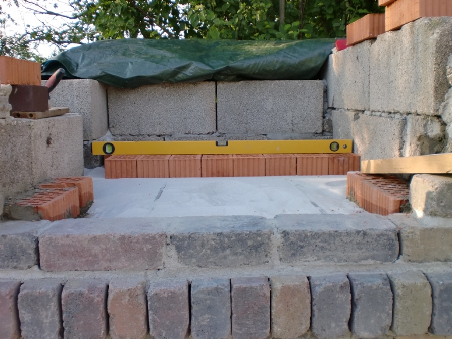

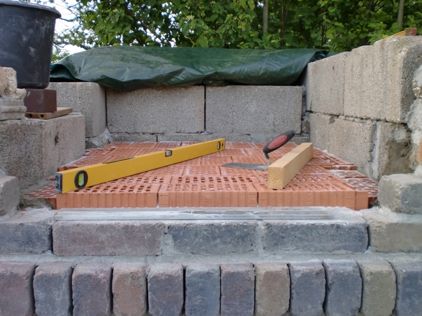

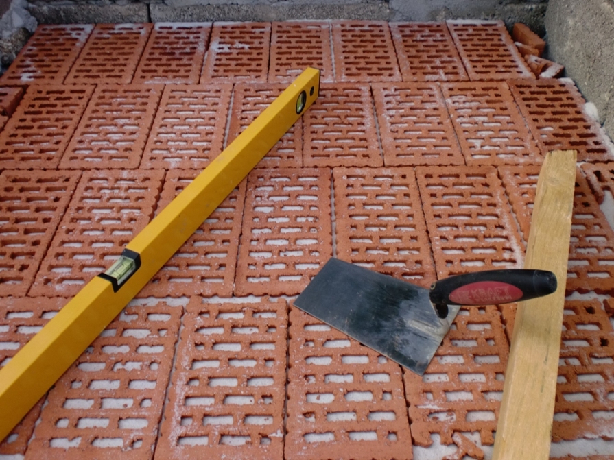

- 125kg quarzsand verarbeitet
- 1.jpg (401.85 KiB) 7654 mal betrachtet
- 2.jpg (403.62 KiB) 7654 mal betrachtet
- 3.jpg (467.66 KiB) 7654 mal betrachtet
- ende gelände
material ende - 5.jpg (493.63 KiB) 7654 mal betrachtet

jetzt muss ich noch die tür befestigen
werde deine idee auch bei mir umsetzen
und die verbindung an die äussere mauer bringen.
kann ich die dichtschnur auch später reindrücken auf einer seite?
und was wenn der spalt zu gross,mit lehm verschmieren?
lg
spätzünder

viele Fragen auf einmal so spät. Den Türrahmen würde ich nach innen in den Backraum noch verlängern, damit er besser sitzt und auch nach innen
mit Hauptgewicht abgefangen wird. Er liegt dir dann aussen besser an und du kannst ihn leichter befestigen. Wenn der Spalt zu gross ist könntets du ihn kleiner machen indem du das loch mit Lavaton giess und stampfmasse verkleinerst , schau mal bei meinem Türrahmen nach . Dichtschnüre gibt es auch dicker , habe gesehen bis 30mm Stärke bei E..Y oder beim Kaminbauer. Die Dichtschur habe ich auch später reingedrückt d.h. es sind zwei, eine innen festgeklebt und eine reingedrückt . Der Türrahmen darf nicht mit dem Backraum fest verbunden sein , weil sich das Metall mehr dehnt wie der Stein.
Viele Grüße Gerd der Badener
