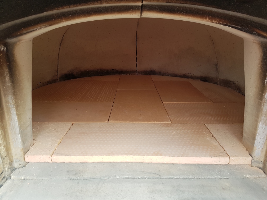

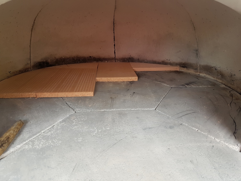

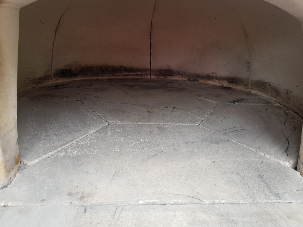

mal wieder was neues, gestrichen ist der Ofen leider immer noch nicht....
aber ich habe da die Unterhitze etwas schneller abnahm, als oben, nochmals 2cm Schamotte eingebaut.
vorher
vorher
vorher
mittendrin
nachher :-)
Das Schliessblech passt auch noch, mit der Kante vorn kann ich leben. :-)
