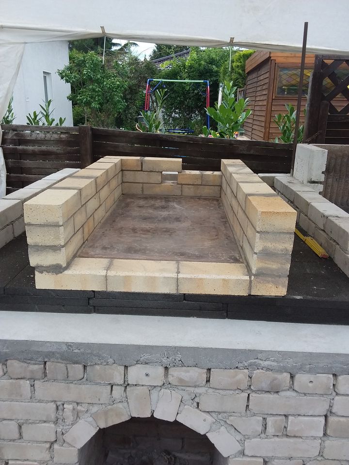

So nachdem die Wünsche ab gearbeitet sind , habe ich am Wochenende endlich am Ofen weiter bauen können.
Und war dann gleich am grübeln und hab mir dann erst mal Hilfe von Gerd geholt , da ich mit meinen Schamotteplatten nicht klar kam.
Vielen Dank nochmal an Gerd .
So nun bin ich ja schon ein Stück weit und warte darauf das mein Nachbar mit seinen Sohn von Arbeit kommen um mir zu helfen die Bögen auf zu setzen,
da ich es nicht alleine schaffe.
Gruß Rene

Re: Ein Berliner plant schon mal
Hallo Rene,
das sieht ja super aus , die Schamott platten mit etwas mehr Spiel und dann die Ecken mit Quarzsand ausgefüllt.
Ein Asche loch hast du keines und ziehst das Ganze nach vorne raus, bei mir gleich.
Ich hab da gute Erfahrungen gemacht unten drunter eine Blechschublade zum raus ziehen , wo ich die Asche rein mache.
Oder einen großen Blecheimer zum Reinmachen. Es gibt da keine Wärmebrücke und kein Absatz .

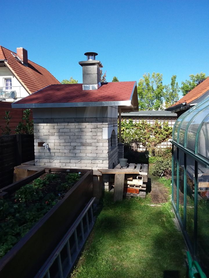

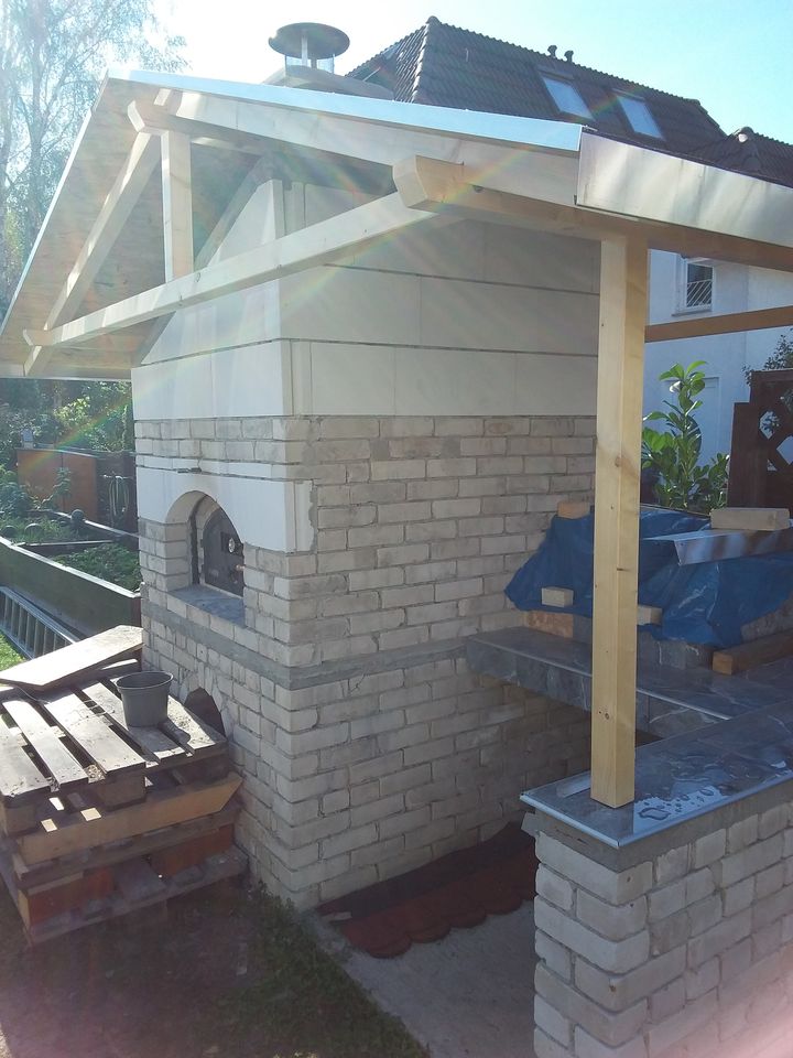

Hallo
Danke nochmal für Eure Beruhigung, der Schornsteinhersteller hat das okey gegeben. Er sagt es könnte Wasserdampf gewesen sein da es ja hier 2 Tage sehr gut geregnet hat, die Mineralwolle hält bis zu 1000°C aus .
Da bin ich ja beruhigt.
Und hier nun ein paar Bilder, es ist zwar nur der Rohbau aber es geht voran wenn das Wetter mit spielt.
Bitte nicht über meine Rüstung lästern

- Siggi
- Beiträge: 5617
- Wohnort: 58452 Witten
Hallo lieber Rene, nur Blödköpfe meckern über alles, was sie meinen besser zu wissen.Rene hat geschrieben: Bitte nicht über meine Rüstung lästern
Aber die gibt es nicht in unserem Forum (oder haben sich noch bnicht zu erkennen gegeben).
Danke für die Bilder!!!
Du hast alles sehr shcön und akzeptabel gestaltet.
