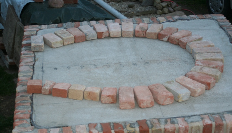

Hallo
ich war mal etwas planerisch heute und hab wilde Striche auf meiner Betonplatte gemacht und dabei festgestellt das mein Bauwerk total im Maß ist, freu. Also die Platte incl. Umrandung hat die Außenmaße: Breite: 1,97m und Tiefe 1,94. Die Backfkläche selbst ist so wie es jetzt gelegt ist 1,20m Tief und bei 80cm Tiefe hab ich mich auf 1m Breite festgelegt. Sie ist aber wie man auf dem Foto sieht, bei 50cm am breitesten mit 1,1m.
Was meint ihr, ist das so okay? Der Scho. kommt anders als mein erster Plan hinten links hin. Von dieser Seite wird eine Wand als Sicht und Windschutz zu meinem Stall gebaut. Rückseitig am Backofen werde ich auch eine Wand mauern da dort Westen ist und bei uns meist von da der Regen und Wind kommt. Die anderen drei Seiten werde ich wohl offen lassen.
Spricht etwas dagegen wenn ich bei den ersten zwei bis drei Reihen Schamottsteine verwende? Ich hab noch 55 Stück und würde die hier gern vermauern. Also als Grenze evtl. die Backraumoberkante.
Tipps, Tricks und Ratschläge werden gern angenommen

Form sieht gut aus, was hast du vorn für ein Öffnungsmaß? Wie
willst du die Türe ausführen?
Materialmix beim Mauern sehe ich als ein eventuelles Problem. Was wäre
denn mit den Schamottesteinen als weitere "Isolierung" zum
Backofenboden?
Wie hast du dir den Backofenboden vorgestellt?
Backofenboden?

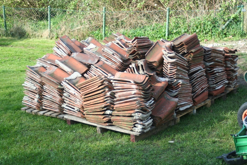

den Backraumboden werde ich mit Hochlochklinkern auslegen und mit Sand verfüllen darauf dann Schamottplatten oder Steine, mal sehen was ich da noch organisieren kann. Die Klinker kriege ich für lau von meinem Nachbarn, naja wenn der Ofen fertig ist bekommt er natürlich auch was.
Gestern hab ich mir noch mehr Dachpfannen geholt. Mein Schuppen neben dem Ofen soll auch mit den Tonpfannen gedeckt werden und die Mauer die ich noch vom Ofen zum Schuppen bauen will soll ein Schleppdach mit den Pfannen bekommen, der Ofen natürlich auch. Es gibt also noch viel zu tun.
Gruß Jörn

- Beiträge: 14330
Leg sie lieber quer, dann isolieren sie noch besser und du kannst dir das Verfüllen sparen.Farmer3s hat geschrieben:Hallo Ottis Eicher,
den Backraumboden werde ich mit Hochlochklinkern auslegen und mit Sand verfüllen...

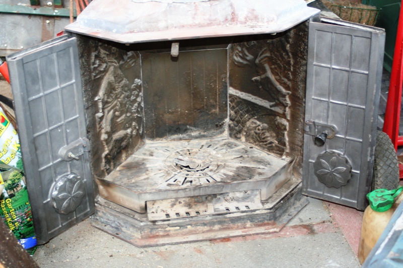

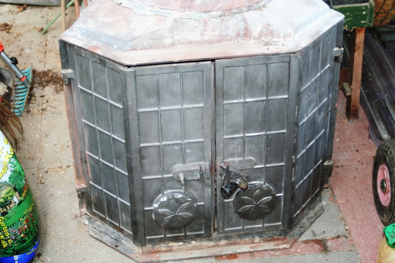

Gestern lief mir ein schönes Sanierungsrohr über den Weg, das musste mit. Daraus werd ich dann mal meinen Schornstein bauen, wird natürlich eingemauert. Das beste ist er war kostenlos, freu. Dieser Kamineinsaz soll da auch mit ran und kommt in meine noch zu mauernde Wand. Daher auch die beiden T-Stücke beim Sanierungsrohr. Den will ich zum Grill umfunktionieren.
Heute werd ich den Schornstein und Einsatz mal stellen und anfangen zu mauern, dann seh ich wieviel Platz ich dafür brauche.
Gruß Jörn
