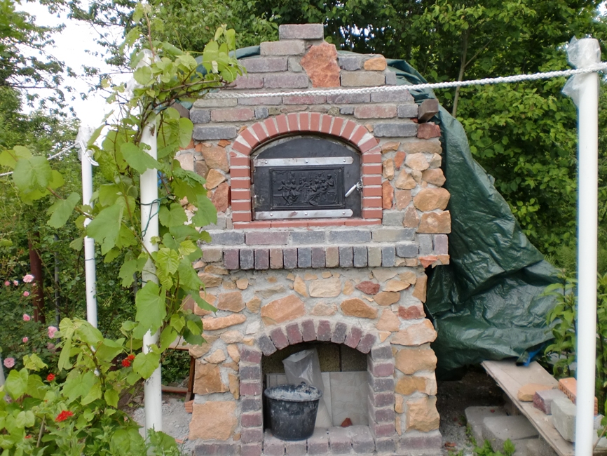

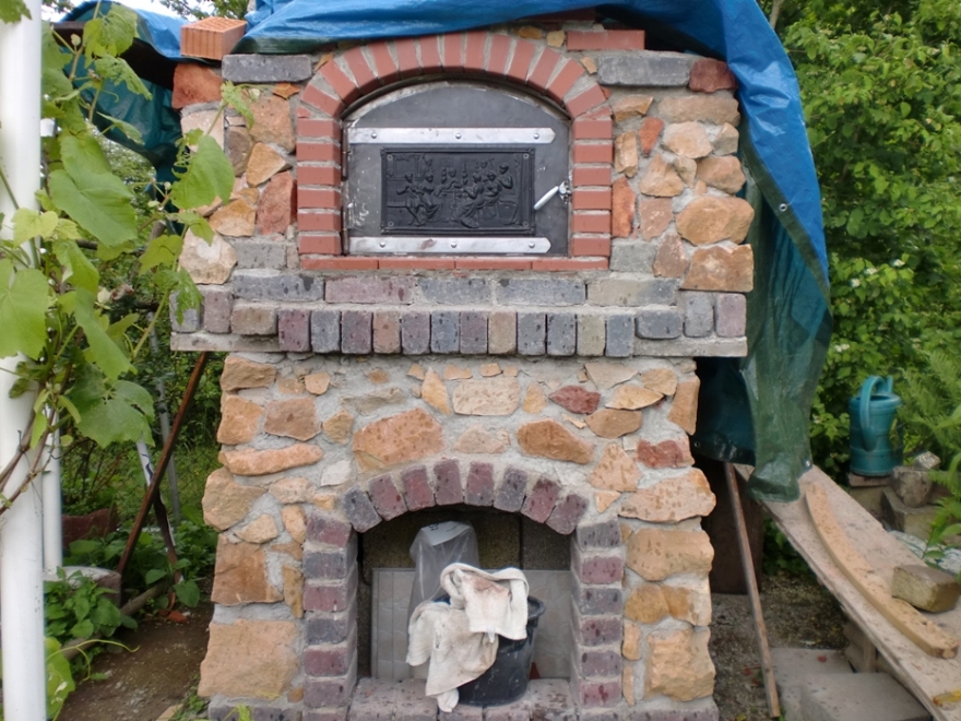

hallo :D
samstag=arbeitstag :buddeln:
ein wenig wurde wieder gemacht.
sonntag=regentag so werde ich nie fertig. :regen: :dagegen:
lg
spätzünder :dog:
Re: alle haben einen nur ich nicht NOCH NICHT!
Beitrag von hoinersoiner »
Spätzünder hat geschrieben:hallo :D
lg
spätzünder :dog:
... :respekt: :respekt:
.. das wird aber eben ...
:applaus: :applaus: :applaus:
die OPTIK gefällt mir sehr gut mit den Bruchsteinen ....
.. :applaus: :applaus:
.. hast Du schon ein kleines Feuerchen gemacht ? ... wie zieht er ?
:drink1:

Hmmm, vielleicht habe ich 'nen Knick in der Optik, aber es wirkt etwas seitlich "verrückt".

hoiner grüss dich.
ich bin noch nicht mit meiner negativ sandform fertig
das einzige was zieht sind die regenwolken.
michel sei auch gegrüsst.
du hast recht ich bin ausser mitte
hoffe das mit dem dach zu vertuschen.
oder mit den sandsteinen am giebel.
lg
spätzünder :dog:

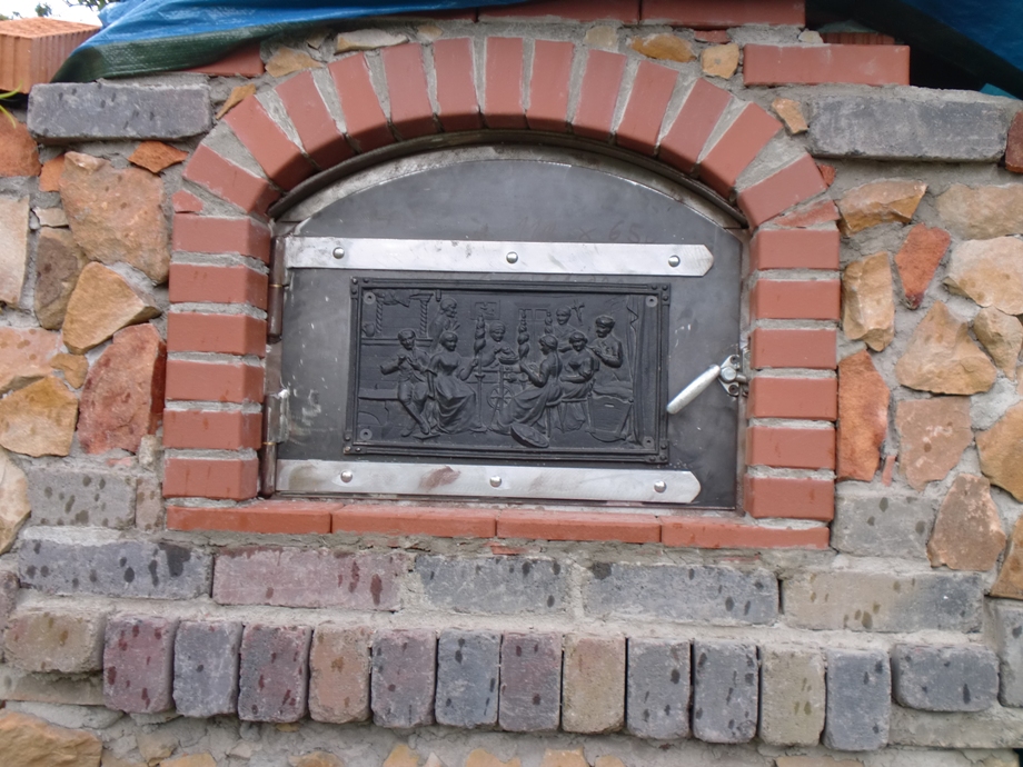

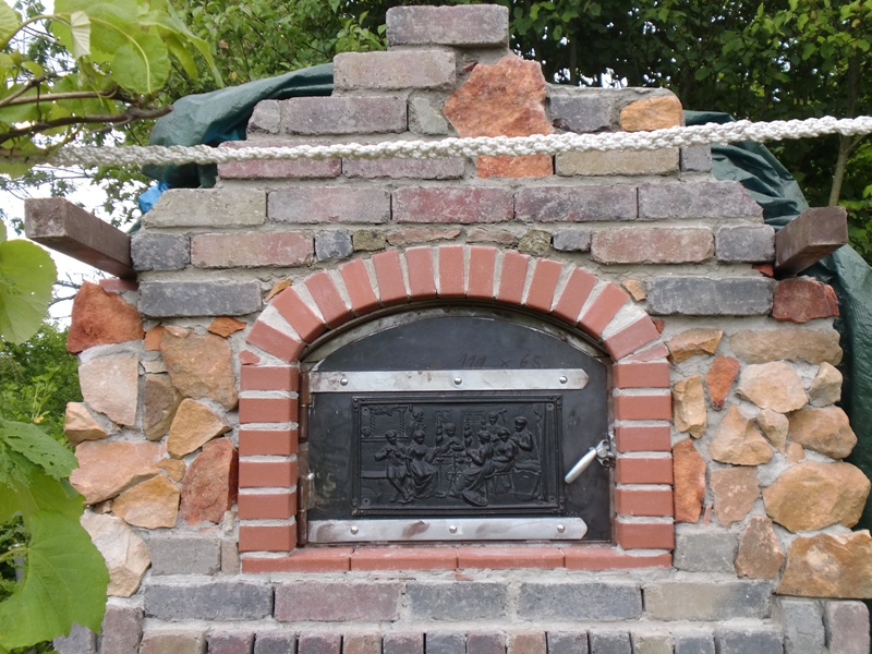

So gefällt es mir ganz gut. Nur die Türe geht so nicht mehr als 90° auf, oder? Könnte vielleicht mal ein Problem werden...

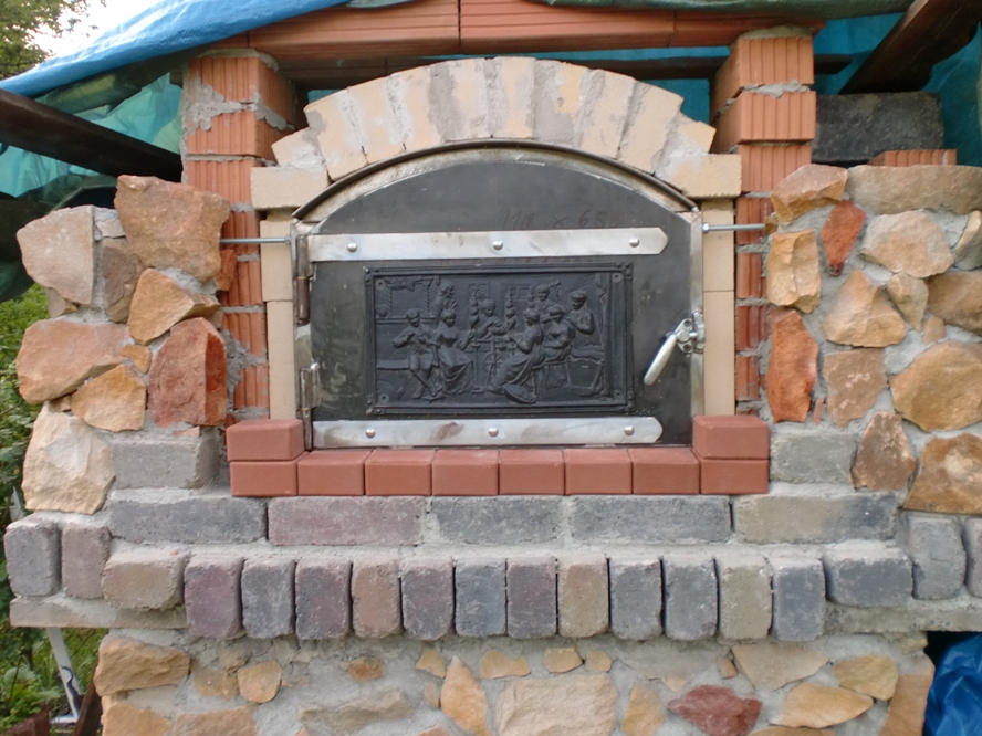

Hallo Spätzünder,
hast du bei den zwei Ankern oben seitlich, keine Angst , dass sie dir das Mauerwerk bei Ausdehnung und Hitze sprengen oder das Mauerwerk Risse bekommt. Bei mir wars auch so und hatte vatale Folgen siehe Bild.

hallo exe
ich hoffe nicht das ich probleme mit der tür
bekomme, sie ist 600mm breit.
hallo gerd
ich habe ein gewindestab durchgeschoben
an den enden eisen angeschraubt .
die eisen sind an der aussenmauer und sollen mit dem ringanker betoniert werden.
zwischen innen und ausenmauer werde ich steinwolle re
indrücken
und im bereich der tür werde ich sie nicht festbetonieren.
lg
spätzünder

hallo spätzünder,
mir gefällt dein backofen und die eigenbautür ist ja der hammer ! zu der tür habe ich gleich mal eine frage da ich sie auch selber bauen möchte oder bauen lasse..grins...ich wollte an der tür in der innenseite ein fach lassen wo ich schamottsteine reinstecken wollte( zwecks wärmeverlust ) ist das überhaupt notwendig ?
lg volker

hallo kliff
die tür ist mit einen blech aufgedoppelt wegen hitzestahlung
sollte ich mit der hitze grosse probleme bekommen kann ich isolierung noch zwischen
den blechen einlegen.
der ofen ist noch nicht betriebsbereit so das ich noch keine ahnung über die temperatur habe.
lg
spätzünder :dog:

hallo :)
und wieder was gemacht
was abgerissen und weiter aufgemauert.
die wände rundherum und die auflagen fürs dach ausgerichtet.
wollte den ringanker noch betonieren und eisen für die auflage mit einbringen
aber das liebe wetter ............................ wir die ganze woche blöd :regen:
