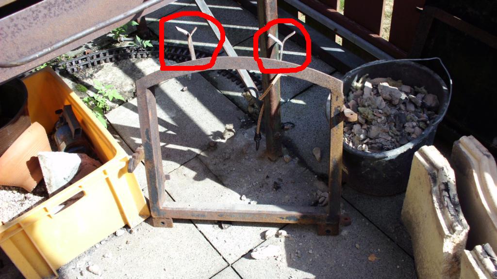

hast du bei den zwei Ankern oben seitlich, keine Angst , dass sie dir das Mauerwerk bei Ausdehnung und Hitze sprengen oder das Mauerwerk Risse bekommt. Bei mir wars auch so und hatte vatale Folgen siehe Bild.
Türrahmen von Vorne.JPG (113.8 KiB) 6011 mal betrachtet
Viele Grüße aus dem Süden Badens Gerd

hallo gerd
ich habe ein gewindestab durchgeschoben
an den enden eisen angeschraubt .
die eisen sind an der aussenmauer und sollen mit dem ringanker betoniert werden.
zwischen innen und ausenmauer werde ich steinwolle re
indrücken
und im bereich der tür werde ich sie nicht festbetonieren.
