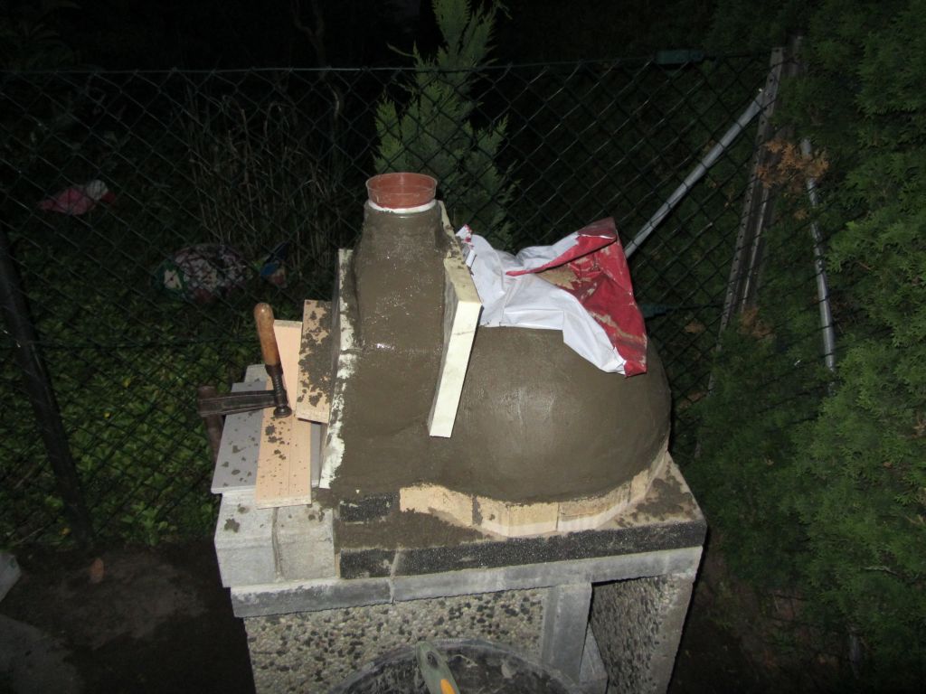

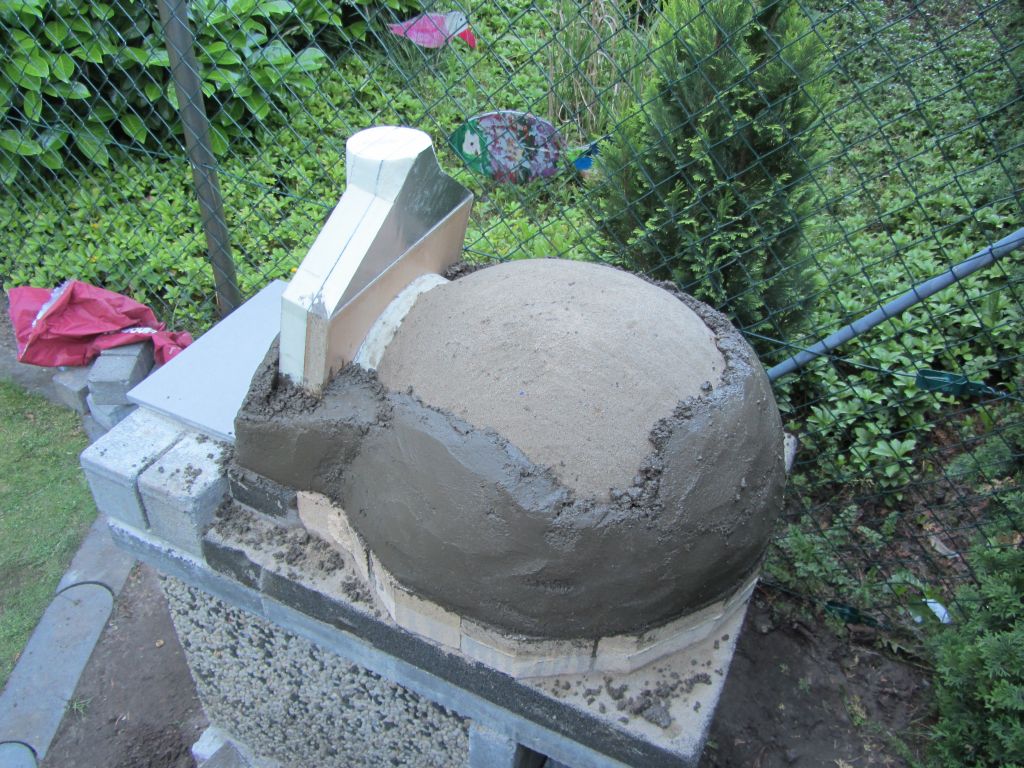

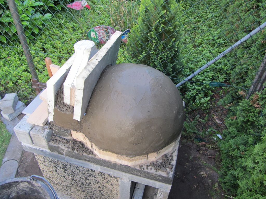

... wir haben dann noch weitergemacht ...
20:15 Uhr
Die erste Mischung ist aufgebracht. 4 kg Stampfbeton, 700 ml Wasser. Das war zu dünn.
2. Mischung aufgebracht: 4kg Stampfbeton, 650 ml Wasser.
22:30 Uhr
:erledigt:

Diavolo hat geschrieben:Sehr sauber gearbeitet! :applaus:
Iceman hat geschrieben:Bis hierhin alles topp!
Danke! Es hat Spaß gemacht, nach der langen Planungsphase endlich loszulegen.

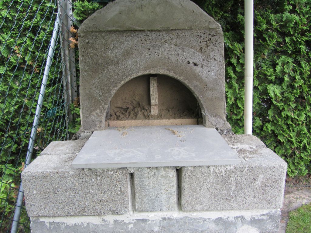

hoinersoiner hat geschrieben:... sieht prima aus - nur eine Frage ....
.. wie dick wird Deine Feuerbetonkuppel? .. das sieht mir aus der Ferne sehr schmal aus Deine seitliche Auflagefläche...
Wie dick kann man nicht sagen, eher wie dünn: Es sind nur ca. 2,5-3 cm Wanddicke. :undwech:
Iceman
Beiträge: 1553
Wohnort: Bad Düben
Re: Planung Ovi's Backofen
Beitrag von Iceman »
ovi hat geschrieben: Wie dick kann man nicht sagen, eher wie dünn: Es sind nur ca. 2,5-3 cm Wanddicke. :undwech:
Ich hab nicht so die Ahnung, aber das erscheint mir ziemlich dünn :ksmodus: :frage: :o
Bzw.: Das ist auf jeden Fall zu dünn!!!
Viele Grüße, Heiko

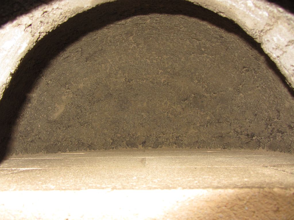

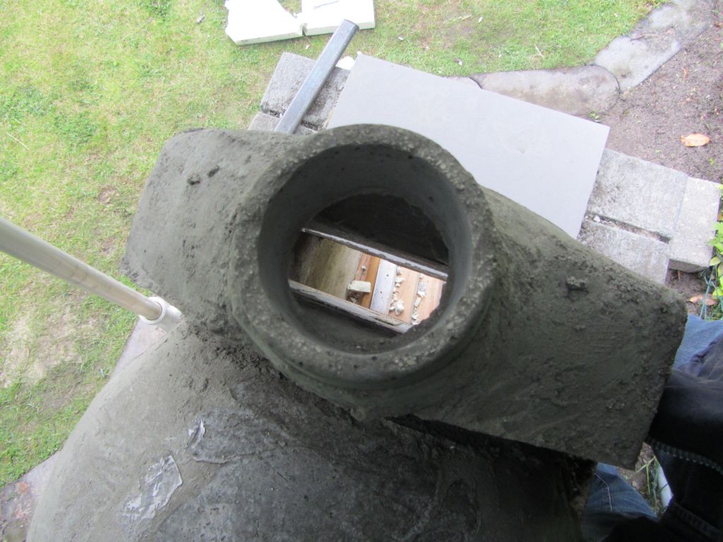

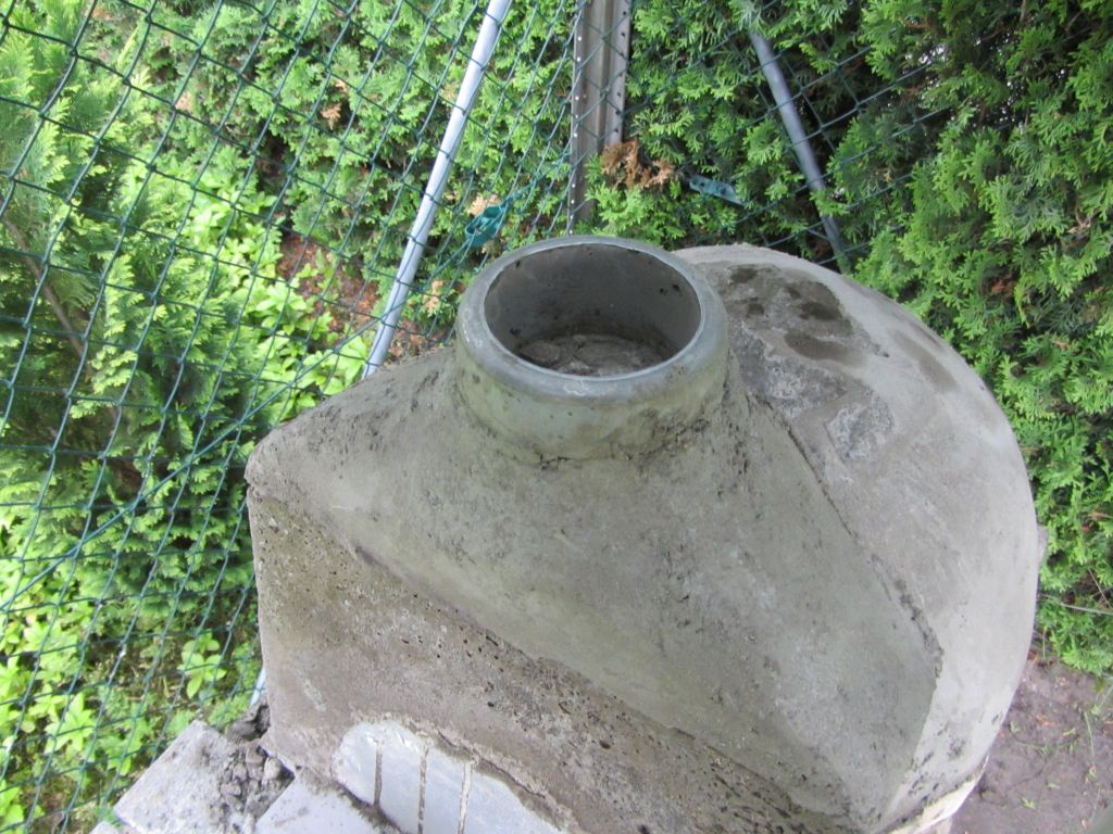

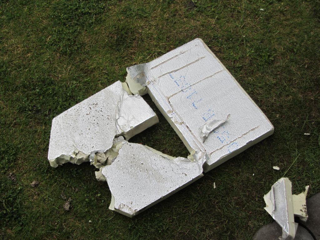

Heute Abend habe ich ausgeschalt:
Die Spanplatten gingen dank Keilform problemlos raus. Die große Schaumplatte hat sich etwas bitten lassen...
Beiträge: 1063
Beitrag von ovi »

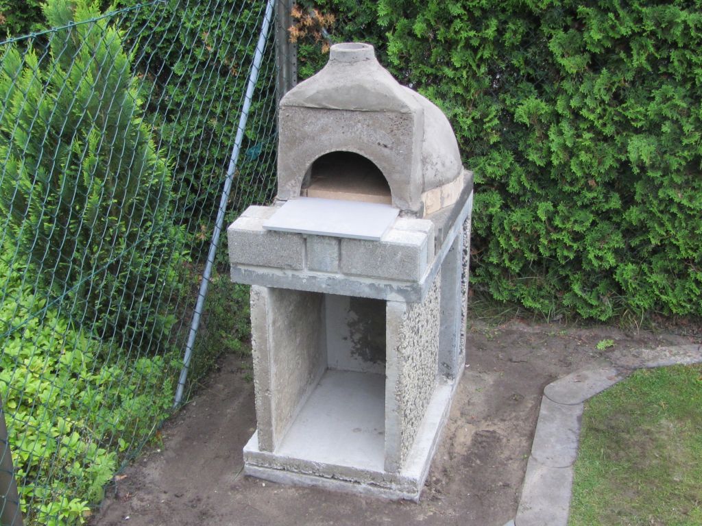

So weit so gut - ich bin bis jetzt sehr zufrieden.
Es gibt ein paar handwerkliche Fehler, aber dafür baue ich ja einen Testofen. (Die Bauleitung hat die Stampfmasse deutlich besser verdichtet als ich...)

Iceman hat geschrieben:Ich hab nicht so die Ahnung, aber das erscheint mir ziemlich dünn :ksmodus: :frage: :o
Das ist Teil des Konzepts - ich möchte wenig aufheizen und dafür gut isolieren. Ich stehe da mit meinem Plan allerdings etwas allein auf weiter Flur, das hatten wir weiter oben schon mal:
viewtopic.php?f=23&t=1559&start=20#p32779
=> Der Tag der Wahrheit ist ja nun in greifbare Nähe gerückt.
Als nächstes muss ich mal Steinwolle besorgen und mir Gedanken machen, wie ich die nach unten abstütze. Dazu wären Tipps und Ideen von den :sbof:n sehr willkommen!
Beitrag von hoinersoiner »
Grüße,
KAPIER ISCH NICH...
:frage: :frage: :frage:
Warum machst Du das so ?? das gibt doch keine richtige Oberhitze, oder ??
Beiträge: 1063
Beitrag von ovi »
hoinersoiner hat geschrieben:Warum machst Du das so ?? das gibt doch keine richtige Oberhitze, oder ??
Ich gehe davon aus, dass aufgrund guter Isolierung die Kuppel die Temperatur hält. Eigentlich habe ich eher Bedenken, dass ich zu viel Oberhitze habe, weil bei dem kleinen Maßstab die Kuppel ja sehr niedrig ist (22,5 cm).
Versuch macht kluch...
