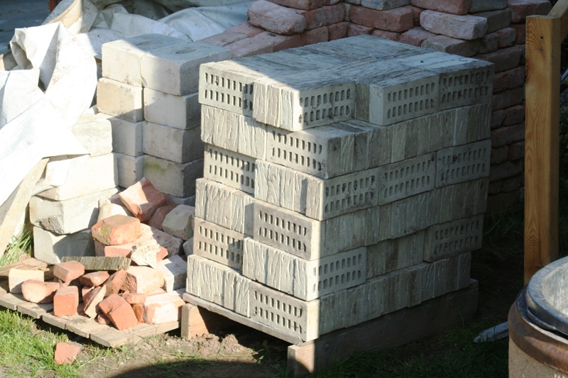

man muss manchmal zur richtigen Zeit am richtigen Ort sein. Aber Pause hab ich heut nicht gemacht, dazu war der Winter doch lange genung. Erstmal war ich zum Nachbarn sein Hochlochklinker holen. Und dann ging es los mit Anprobe und dem mauern.
Also erstmal mehr Material holen:

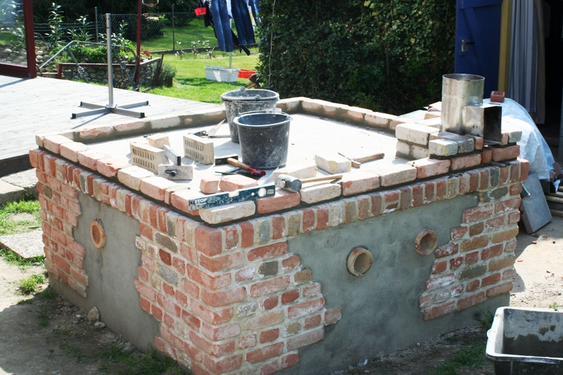

Dann den Kamineinsatz an seinen neuen Platz und auf seine Höhe bringen und schauen ob es überhaupt klappt den mit an den Schornstein mit anzuschliessen. Der Kamineinsatz hat eine Absperrklappe im Dom. Und ja das wird gehen, entweder kommt auf diese T-Stück das zweite T-Stück aber ich glaube die Höhe vom Backraum wird höher und dann kommt es darüber. Aber ist jetzt egal denn was nicht passt wird passend gemacht.
Und dann ging es endlich mal wieder mit dem mauern weiter. Die Steine sind so unterschiedlich, bei einigen könnte man meinen es seien Keilsteine.
Und nun mit Flexkleber die Hochlochklinker auf die Betonplatte geklebt. Sind so 190 Stk.

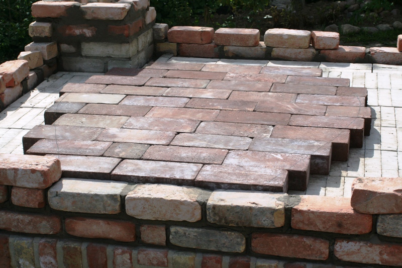

Dann die zweite Schicht vollendet und den Backraumboden vorgezeichnet.

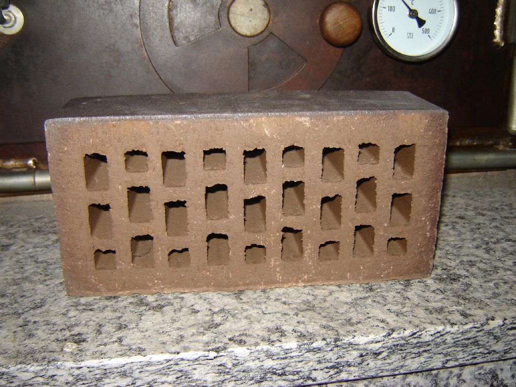

Ui, die sehen aber noch recht "massiv" aus, hoffentlich isolieren sie nach deinen Vorstellungen!
Mach lieber noch 2-3 cm Quarsand zwischen Klinkern und Schamotteboden.
Ich hatte sowas in Erinnerung, die verwende ich für meinen Kamin:

meinst Du das wird so schlimm heiß da unten? Ich hab mal einen großen Häusler aufgebaut da waren solch ähnlich Steine wie Deine dabei, also von der Lochung her und die wurden mit Quarzsand verfüllt und anschliessend kamen die Schamotteplatten drauf, die waren ein wenig dünner als meine. Und der Ofen funktioniert und hat keine Schäden. Meine Überlegung ist jetzt da meine Hochlochklinker und Schamottsteine stärker sind es nicht so schlimm sein kann, da ich ja auf alle Fälle Luft als Iso dazwischen habe. Denn gefüllte Steine können nicht besser isolieren oder sehe ich das falsch? Als alternative könnte ich auch noch Vermiculitplatten unter die Schamottsteine packen, da hab ich noch einiges an gesammelten Resten. Aber ich glaube das isoliert an der Stelle schon zu gut. Könnte mit vorstellen das der Boden sich dann sehr schnell aufheizt da die Wärme nicht abfliessen kann und auch wird der Boden schneller abkühlen da weniger Masse zur Speicherung vorhanden ist. Man müsste es einfach mal probieren.
Gruß Jörn

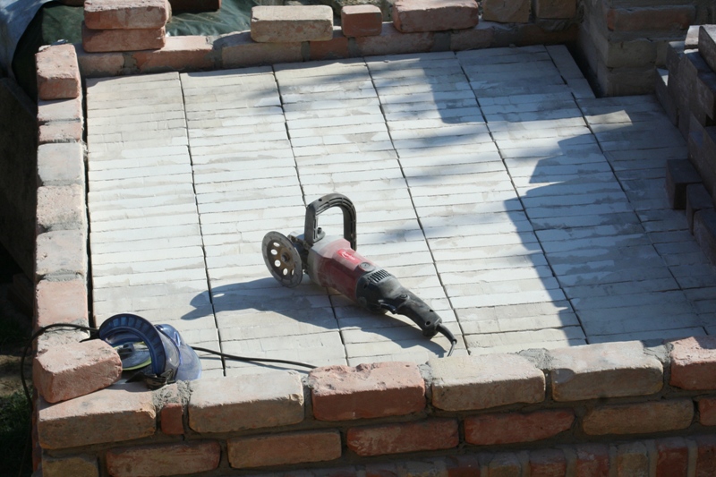

heute war ich faul und hab nur die Kanten der Klinker ein wenig plan geschliefen. Das ging erfreulich gut.

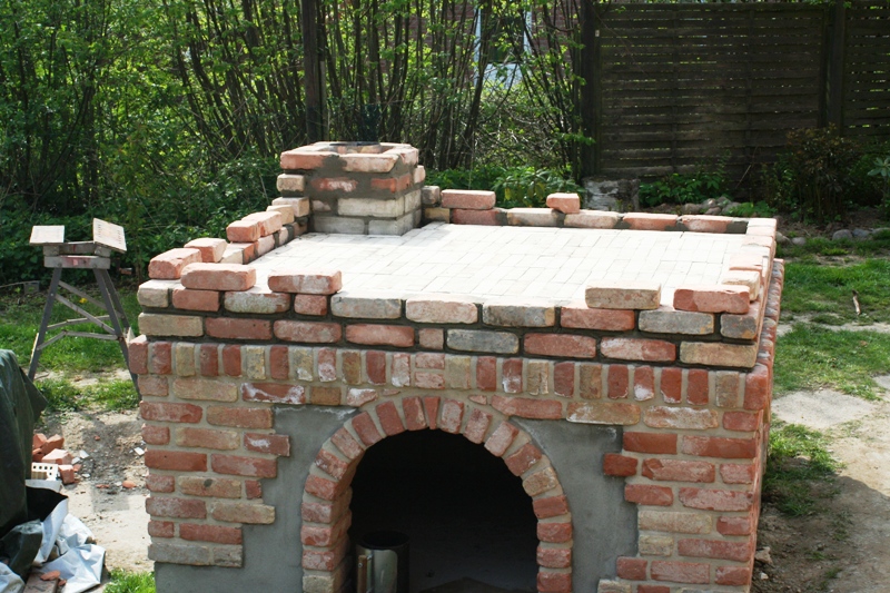

Die Schamottsteine werde ich doch nicht benutzen, mir ist die Herkunft und deren evtl. Zusätze zu ungewiss. Also müssen Neue Steine her. Als nächstes muss erstmal der Türbogen gemauert werden damit ich das Gewölbe formen kann.

Beitrag von Ottis Eicher »
Das Planschleifen geht auch nur mit einem Ziegel und es "raucht"
auch nicht so.
Sieht gut aus deine Baustelle.

Du würdest doch nicht die Schleifmaschine im Keller liegen lassen und mit der Hand schleifen oder? Das Teil macht nur 3000 Umdrehungen und ist regelbar, hält sich mit dem Staub dann auch in Grenzen und ist dabei gut beherrschbar.
Gruß Jörn
Eine regelbare Schleifmaschine
:neid:
Hilf mir mal wie heißt denn die Scheibe die Du drauf hast. Ich habe sowas schon gesehen und nun hier gesucht - finde nichts in der Richtung.
