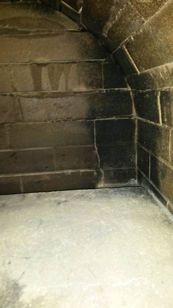

maschi2017 hat geschrieben:Hallo,
das ist bedauerlich mit den Rissen. Jetzt nur mal aus Neugierde, hast Du innerhalb von 3 Tagen von 0 auf Vollgas geheizt?
Hallo Manfred,
naja, eigentlich schon. Allerdings ist der Bereich SBO auch schon seit längeren fertig gemauert und überdacht. Sollte
also nicht mehr viel Wasser drin gewesen sein. Somit habe ich ihn über die drei Tage
kontinuierlich in der Temperatur bis auf 250°C gesteigert. Der Rest war dann Frust. Werde halt nacharbeiten müssen.
Ralf
Siggi hat geschrieben:Hallo Ralf, nimm es nicht ganz so tragisch.....
Mein Tip: Pfriemel Ofendichtschnur in den Riss und beobachte das die nächsten 10 Jahre wenn der Ofen voll in Betrieb ist.
Ich hatte auch sofort am Anfang Risse, die sich auch veränderten aber nie einen wirklichen Schaden angerichtet haben.
Ergo: Erst mal ganz ruhig bleiben und die Erzeugnisse aus dem Ofen genießen.
Und wenn Dich einer blöd auf die Risse anquatscht, dann sagst Du Ihm, dass die so sein müssen..... :gut: :gut: :gut:
Hallo Siggi,
Danke für dein Mitgefühl. Habe mich auch schon wieder etwas beruhigt. Du hast da schon recht. Ruhig bleiben , Mittwoch erste Pizza machen und beobachten.
Übrigens, der SBO hatte gegen 18.00 Uhr 250°C. Habe die Luftklappe und Drosselklappe offen gelassen und nächsten Morgen gegen 10.00 Uhr noch ca. 100°C gehabt.
Ist der Wert so OK ?
Ralf
Spätzünder hat geschrieben:hallo ralf
ich sehe das auch so wie siggi
jetzt hat er seine dehnfugen
mach weiter
lg
spätzünder :dog:
Hallo Spätzünder,
Danke für deinen Beitrag. Genau so werde ich es jetzt auch erst mal machen.
Und später mal sehen wie ich das ändere.
Ralf

Dauerbrenner hat geschrieben: Übrigens, der SBO hatte gegen 18.00 Uhr 250°C. Habe die Luftklappe und Drosselklappe offen gelassen und nächsten Morgen gegen 10.00 Uhr noch ca. 100°C gehabt.
Ralf
Mit geöffneten Klappen finde ich das sehr ok, schon fast unverständlich ok !
Gruss Dietmar

Ein Riss ist es erst wenn man die Hand reinstecken kann. Eine Dehnfuge habe ich an meinem Ofen auch. Ein Bekannter von mir hatte den Rauchrohranschluss mit einem Edelstahlring realisiert der hat dann wirklich einen Riss durch den kompletten Ofen bekommen. Repariert wurde das in dem er nach dem Aufheizen den Ofen mit Stahlkeilen ausgekeilt hat und mit Schamottemörtel ausgegossen. So ein ähnliches Problem gab es hier im Forum auch schon. Aber deine Risse sind max. ein Schönheitsmakel für einen Perfektionisten.
Solange man das Feuer im Ofen nicht sieht ist es kein Riss.
LG Ralf
ps du hast da einen sehr schönen Ofen gebaut
Re: Projekt Ostsee-SBO läuft an
uu3 hat geschrieben:Ein Riss ist es erst wenn man die Hand reinstecken kann.
LG Ralf
Der ist gut Ralf, soviel Weisheit, das muß ich mir merken! :freunde:
LG Ralf
Hallo Ralf,
erst mal Danke für dein PS.
"Ein Riss ist es erst wenn man die Hand reinstecken kann." -Sollte ich ja noch mal Glück gehabt habe.
"Solange man das Feuer im Ofen nicht sieht ist es kein Riss" - Sch..ße, ich hätte die Glasscheibe doch weg lassen sollen. Hab dadurch das Feuer gesehen. :rofl: :rofl: :rofl:

An der Rückwand ist ein weiterer Riss entstanden. Aber wohl weniger tragisch.
Riss neu.jpg (24.63 KiB) 10711 mal betrachtet
