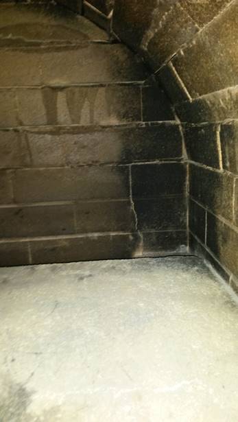

An der Rückwand ist ein weiterer Riss entstanden. Aber wohl weniger tragisch.
Riss neu.jpg (24.63 KiB) 10720 mal betrachtet
