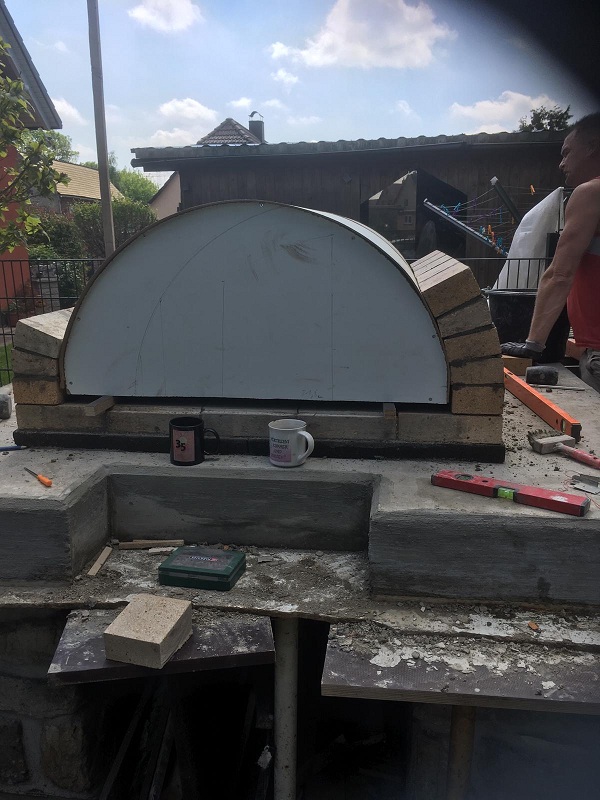

Hallöchen hier nun meine versprochenen Bilder.
- Backboden.jpg (204.93 KiB) 7535 mal betrachtet

Re: Projektvorstellung Steinbackofen im Geiseltal
Wie auf dem letzten Foto zusehen ist,habe ich einen Haarriss in der Deckenmitte.
War von aussen und von innen war nichts zu sehen.Habe ja noch garnicht richtig eingeheizt.
Habe jetzt Angst ihn irgendwann voll hoch zufahren.
Muss ich jetzt schon was tun,oder soll ich warten was passiert,wenn er auf Volllast läuft?
Zermürbe mir jetzt schon den Kopf darüber!!
Hoffe ihr könnt mir helfen!!!
mfg Daniel
mfg Daniel

- Siggi
- Beiträge: 5617
- Wohnort: 58452 Witten
Lächele und heize, ein Ofen ohne Risse ist kein Ofen!
