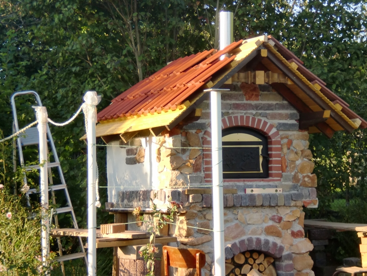

hallo :)
tolles wochenende
so richtig zum weitermachen.
aktion dach mit schornstein.
lg
spätzünder :dog:
P.S. nicht zu sehr auf das gerüst achten :lupe:
Re: alle haben einen nur ich nicht NOCH NICHT!
Beitrag von hoinersoiner »
... :applaus: :applaus:
.. jetzt geht´s aber in Riesenschritten weiter .......
:drink1: :drink1:
SEHR SCHÖN !!!!!!!

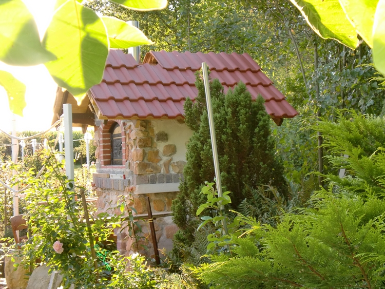

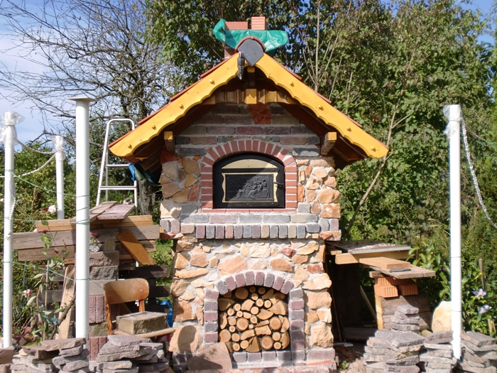

hallo :)
das dach ist endlich zugedeckt
und der kamin hochgemauert
zwischendurch noch eine steinmauer organisiert
lg spätzünder

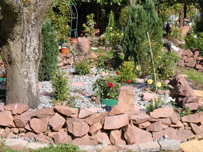

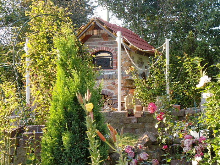

hallo :)
habe am wochenende ein wenig
kosmetik betrieben.
steine eingesetzt und den platz neu gestaltet
und aus den abfällen eine bank gebaut
lg spätzünder :dog:
:respekt:
Sehr schön geworden!
Boah, habe ich geniale Bastelhamster im Forum ... Stolz!

Hallo Spätzünder,
da hast Du einen schönen Ofen gezaubert, wie im Märchen!
