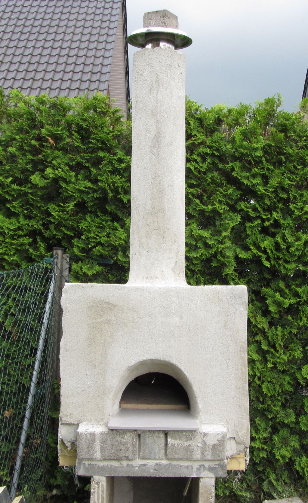

Die Porchetta hat in der Zwischenzeit noch eine harte Schale bekommen und ich habe die wichtigsten Seiten verputzt um eine gewisse Wetterfestigkeit zu erreichen:
(353.72 KiB) 291-mal heruntergeladen
Von vorne ist die Optik halbwegs verträglich, von der Seite sieht es allerdings eher aus wie eine uralte Workstation.
Ich bin mir unklar, wie viel Arbeit ich nun noch investiere. Weiß jemand, ab welcher Schornsteinhöhe so ein Teil relevant für den Schorni ist oder wovon das abhängt? Ursprünglich wollte ich den Schornstein abnehmbar machen wie bei Hoiner. Das wäre auch jetzt noch möglich.

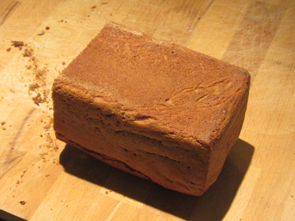

Heute morgen kam dann die Stunde der Wahrheit. Um 4:45 Uhr angeheizt, um 6:00 Uhr waren die Flammen weg und die Brote zur Gare gestellt. So weit hat alles gut funktioniert. Nach einer knappen Stunde sollten dann die Brote so weit sein.
Waren sie aber nicht.
Auch nach 1,5 h immer noch kaum Bewegung. Also habe ich sie dann in den EBO getan und auf 50 °C gestellt, bis 7:45. Dann ging es halbwegs.
Also den Ofen ausgeräumt und dabei festgestellt, dass die Glut gar nicht mehr an war. Ich habe eine Ladung Holzkohle produziert. Temperatur war direkt an der Tür zu dem Zeitpunkt 230 °C, also habe ich nicht ausgehudelt, sondern nur gefegt und die Brote reingestellt.
Das Ergebnis nach 45 min Backzeit:

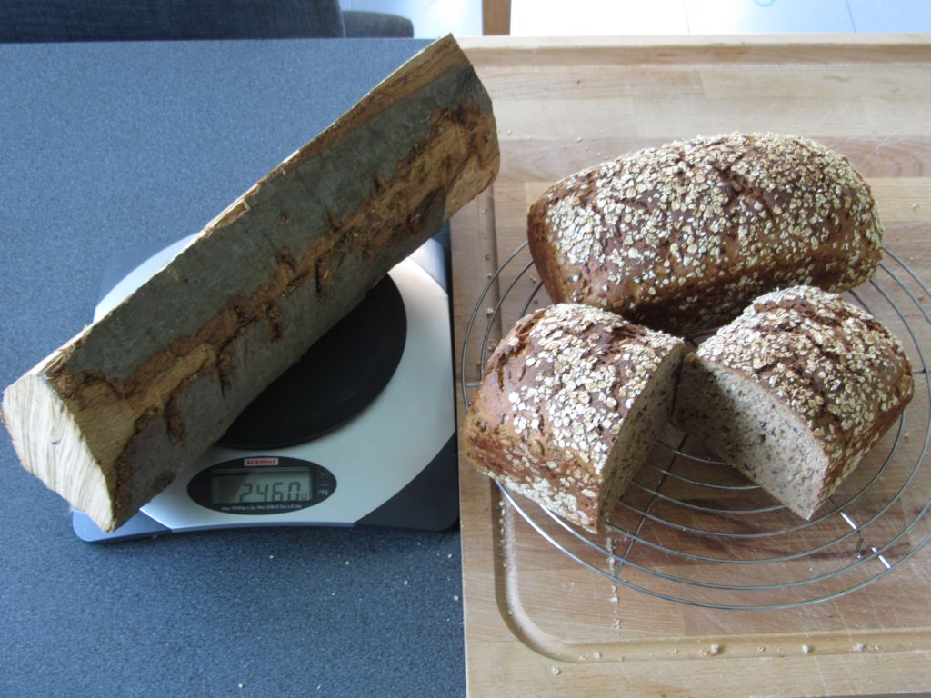

Mit 2,5 kg Holz kann man zwei Brote backen:

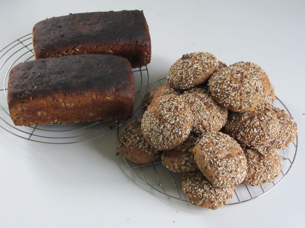

Heute morgen mit der gleichen Holzmenge in 3 Gängen 2 Brote und 9 + 9 Brötchen (insgesamt 4 kg):
Danach hatte der Ofen noch 225 °C. Es wäre auch möglich, noch weniger Holz zu nehmen.
Alles in allem bin ich sehr zufrieden, das Konzept ist aufgegangen:
=> Die Speichermasse ist mehr als ausreichend
=> Ich brauche am Vortag nicht Vorheizen
=> Die Aufheizzeit ist kurz
=> Es kommt zu keinem Zeitpunkt Rauch aus der Tür
=> Die bislang handbetriebene Schiebetür neigt nicht zum Klemmen und schließt dicht ab
Den großen Ofen baue ich nach dem gleichen Schema.
Es würde mich freuen, wenn die eine oder andere Idee aufgegriffen würde - das wäre für mich der schönste Lohn für die Mühen der Dokumentation.

Wo ich die auf der Oberseite fast verbrannten Brote im Beitrag weiter oben sehe:
Eine wichtige Frage ist ja immer, wie hoch wohl der Backraum sein muss, damit Ober- und Unterhitze passt. Ich glaube mittlerweile, dass das für das Backen egal ist, bei meinem Testofen sind es ja nur 22,5 cm.
Hier mal Bilder von einem der beiden Brote, die ich gestern gebacken habe:
Gebacken 40 Minuten in der Form, 40 Minuten ohne Form.
