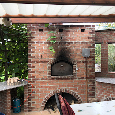

Dachte ich erzähl Euch mal, was aus meinem Projekt geworden ist. Der Ofen funktioniert noch ohne Probleme. Die Risse im Feuerbeton sind nicht mehr geworden. Lediglich an den Rissen bricht manchmal etwas Beton ab. Ich repariere dies so ca. 1x im Jahr (oder alle 2 Jahre), indem ich einfachen Feuerzement in die ausgeplatzten Stellen schmiere. Das hält super. Dauert ca. 1-2 Stunden incl. Vorreinigung des Ofens.

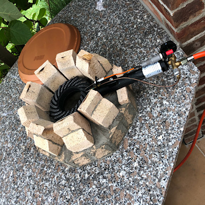

Habe nun den Ofen erweitert und und eine Power-Gas-stelle gebastelt (aus Schamottziegeln und einem Gusseisenbrenner, welcher abnehmbar ist)- Geiles Gerät.
Bin sehr zufrieden mit dem Ofen, verwende ihn auch regelmäßig. Würde, wenn ich den Ofen nochmals bauen würde, alles so wieder machen, ausser die Kuppel komplett aus Schamottziegeln bauen.
