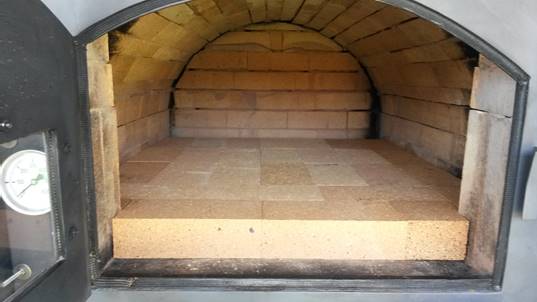

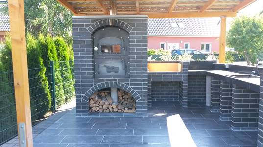

Hallo zusammen,
ich war die letzte Woche mal wieder fleißig und habe noch ein paar notwendige arbeiten durchgeführt.
1. Habe im oberen Backraum noch eine zusätzliche Lage Schamotte-Steine NF2 draufgepackt.
Bei den ersten Bachversuchen hatte ich einfach zu wenig Oberhitze. 45cm Gewölbe war vielleicht doch zu hoch.

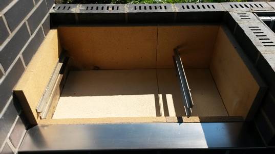

2. Beim Grill ist die rechte Rostaufnahme herausnehmbar. Dann wird der Grillbereich größer. Für wenn sich mal
ein Spanferkel verläuft

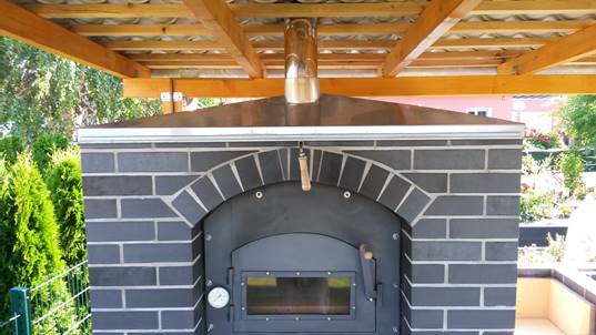

3. Habe das Rauchrohr jetzt durch ein Edelstahlrohr ersetzt. Da war ich wohl kein Fuchs ohne Fuchs zu arbeiten. :wall:
4. Der Abschluß auf dem SBO ist drauf
5. Mit dem fliesen und fugen bin ich auch durch.
Nun werde ich gleich noch den SBO anwerfen mit kleiner Hitze um die Restfeuchte vom Regen wegen Rauchrohrbaustelle raus zu bekommen.
Und Morgen gibt's den Pizzatest. Hoffentlich mit mehr Oberhitze.
Ralf

Hallo Ralf
Da hast Du ja was hin gezaubert, sieht ja traumhaft aus.
Hast Du den Grill schon aus probiert?
Ich denke das nur 2 Möglichkeiten zur Höhenverstellung etwas wenig sind, bis Jahresanfang hatten Wir einen großen Fertiggrill aus Beton und der hatte 5 Verstellmöglichkeiten und die habe ich manchmal auch gebraucht. Jetzt habe ich einen Kugelgrill und der hat keine Verstellung und ich kämpfe jedes Mal mit dem Biest. Einziger Vorteil dadurch das Er Luft von unten bekommt brennt Er besser und ich brauche weniger Kohle.
Hast Du eine Belüftung von unten bei Deinen Grill vor gesehen?
Gruß Rene

Hallo Rene,
getestet ich der Grill schon mehrfach. Es gab auch Probleme mit der Wärme. Der Abstand zur Grillkohle war zu hoch. Deshalb habe ich den Boden mit weiteren 2cm Schamotte-Platetn angehoben.
Nun ist es besser. Weitere Schienen nach oben machte also keinen Sinn, und nach unten geht nichts mehr. Eine zusätzlich Luftzufuhr war aufgrund der Größe nicht nötig.
