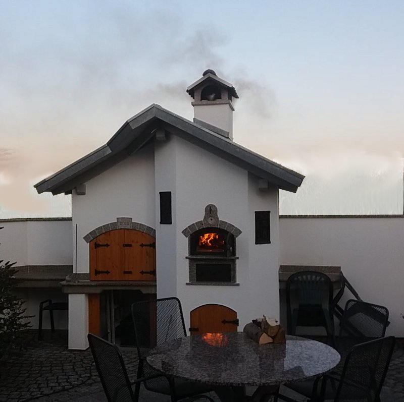

mittlerweile sind jetzt doch einige Wochen verstrichen seit dem letzten Einblick in mein "Backhaus-Projekt". Doch wie Ihr sicher verstehen könnt, gibts im Leben auch andere Dinge die Beachtung brauchen. Doch jetzt geht's weiter ....

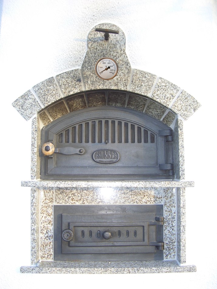

Stück um Stück entstehen mit Türchen aus Douglasienholz und dem Ofenportal weitere Details. Insbesondere der obere Bogen am Ofenportal hatte es in sich. Ausgehend von der Kontur der Backofentüre wollte ich diesen vorgegebenen Radius auch auf die Granitsteine im Ofenportal übertragen - sowohl bei geschlossener wie auch bei geöffneter Tür. In der Folge mußte auf der Sichtseite der Steine der Radius der Ofentür in zwei Dimensionen übertragen und herausgearbeitet werden.
Hier das Ergebnis:

Jetzt wo der Ofenteil des Projektes nahezu fertig ist und auch das Trockenheizen abgeschlossen ist, steht den ersten Backversuchen eigentlich nichts mehr im Weg und ich kann mich auch um den zweiten Teil im Projekt, den Grill kümmern, denn bald beginnt die Grillsaison.

Herzlichen Glückwunsch zur Fertigstellung diese super Ofens, Er ist ein Traum.

ich schließe mich da meinem Vorgänger an ein tolles Vorzeigeprojekt :sabbern: in Perfektion ausgeführt !
Da muss man sich wirklich stecken um nur in die Nähe zu kommen :respekt: aber es spornt auch an alles zu geben bei seinem eigenem Projekt .
Ich finde mich da auch wieder wenn ich so deine Zeichnungen sehe. Ich zeichne auch all meine Projekte bevor ich anfange sie umzusetzen um schon mal nach Möglichkeit alle eventuell entstehenden Probleme aufzudecken und zu beheben. ( Außerdem bekommt man dadurch auch gleich eine Materialliste )
Du hast da auf jeden Fall etwas wirklich tolles erschaffen, und :danke: daß du den Verlauf deines Projektes mit uns geteilt hast !
Ich wünsche Dir und deiner Familie jetzt viele kulinarische Highlights und hoffe daß du genau soviel Spaß am Backen :koch: und Kochen :kochen: wie beim Bauen :buddeln: hast.

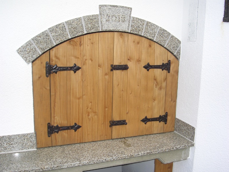

nachdem mein Ofen jetzt einsatzfähig ist und auch schon regelmäßig genutzt wird, kann ich mich jetzt Schritt um Schritt um den 2.Teil des Projektes, die Grillstelle kümmern. Wie Ihr ja schon aus den letzten Bildern erkennen konntet, sind die Türchen bereits montiert und es hat sich auch im Inneren etwas getan.
Wenngleich der Innenausbau noch nicht abgeschlossen ist und wenn es auch bis zur Adventszeit noch lange hin ist, möchte ich heute bereits die Türchen öffnen und einen Einblick in mein Konzept, wie auch in den Baufortschritt geben.
Mit dem Ziel Formveränderungen, hervorgerufen durch Witterungseinflüsse, so weit wie möglich entgegen zu wirken habe ich mit dazu entschlossen, als Ausgangsbasis für die Innenseite Edelstahlbleche zu verwenden auf die die Hölzer der Türchen verschraubt sind. Zusätzliche Edelstahl-Winkelprofile tragen mit dazu bei, daß ein "verziehen" so weit wie möglich unterbunden wird.
Einfache Reinigung und verminderte Brandgefahr (wenn mit Holzkohle gegrillt wird) können als zusätzlich positive Effekte verbucht werden. Im Grillbetrieb bei geöffneten Türchen sollen diese auch mit entsprechenden Haltern als übersichtliche Aufnahme für diverse Grillutensilien (Zange, Gabel, ....) dienen.
