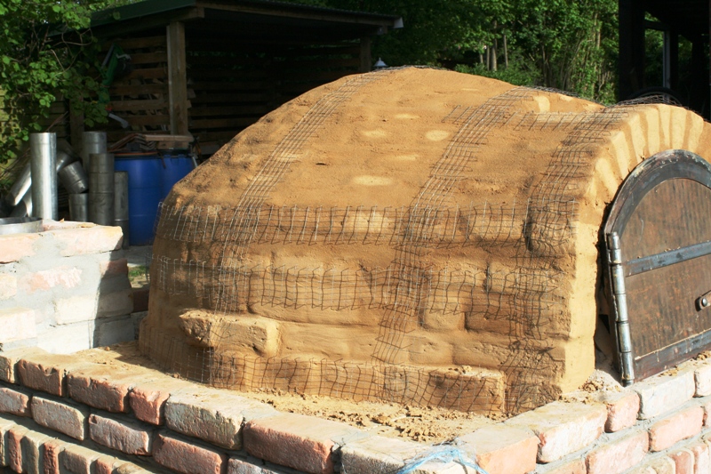

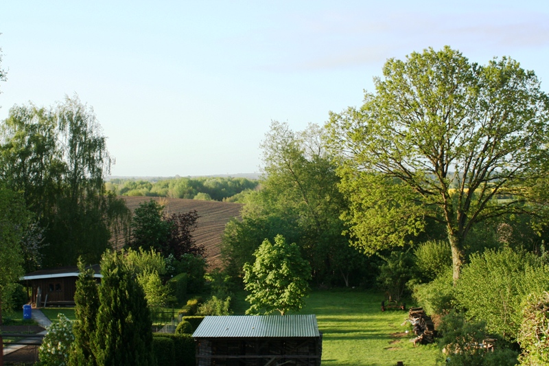

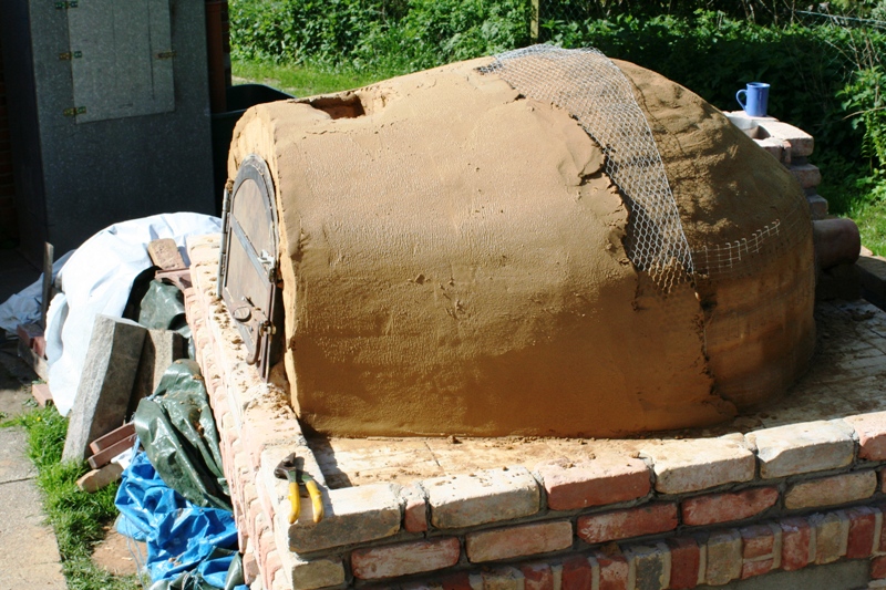

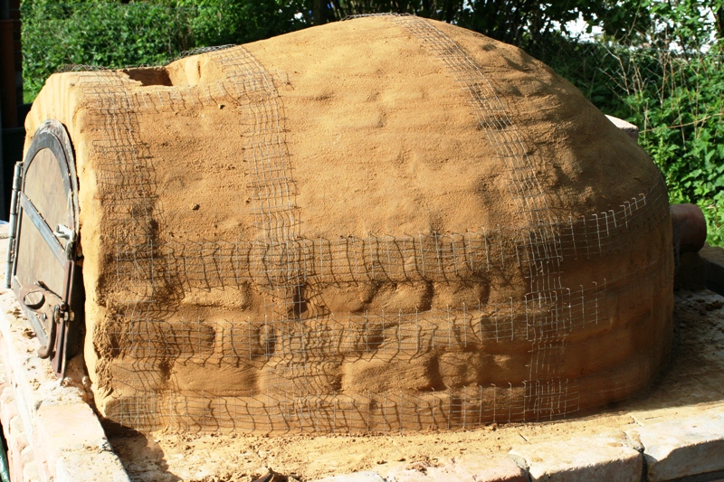

Heute morgen in der früh ging es weiter...erstmal ein Blick aus dem Fenster ob das Wetter auch mitspielt bei +4°C
Und dann ging der Kampf mit dem Draht los, der schmale Draht ging ja noch aber der Hasendraht ist doch recht störisch, Eseldraht wäre die bessere Bezeichnung. Und dann natürlich den Putz rüber, hier hab ich im Verhältniss 1:4 angemischt.

das sieht doch gut aus. Lehm ist schon ein sehr angenehmer
Baustoff.
Lass ihn nur gut trocknen, nicht zu früh anfeuern, da ist jede
Menge Wasser vorhanden.

Bei Deinem Grundstück und "Der Fernsicht" kann man ja nicht gerade von "Enge" sprechen! :beob: :dafuer:
Ich liebe Grundstücke, wo man nicht dauernd aufpassen muss, dass man bei "Baumaßnahmen" beim Nachbar landet. :pfeifend:

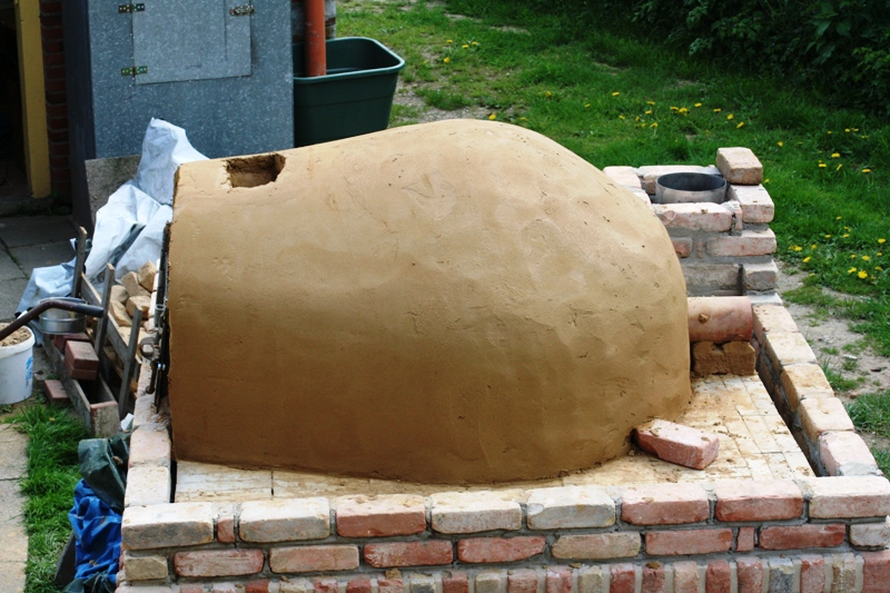

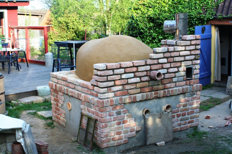

Nach dem Frühstück ging es dann heute weiter mit dem verputzen.
Fertig verputzt1.jpg (254.75 KiB) 5207 mal betrachtet
Fertig verputzt2.jpg (261.05 KiB) 5207 mal betrachtet
Nun war der Sand alle und Stroh hatte ich auch nicht, nee ich hätte auch nicht weiter gemacht. Jetzt kann er erstmal bis zum Wochende trocknen. Aber ich hab noch ein wenig weiter gemauert.
Irgendwie fehlt mir ein Gerüstkellner, Mörtelmischung machen und Steine ranholen hält doch immer wieder auf. Aber es geht voran.

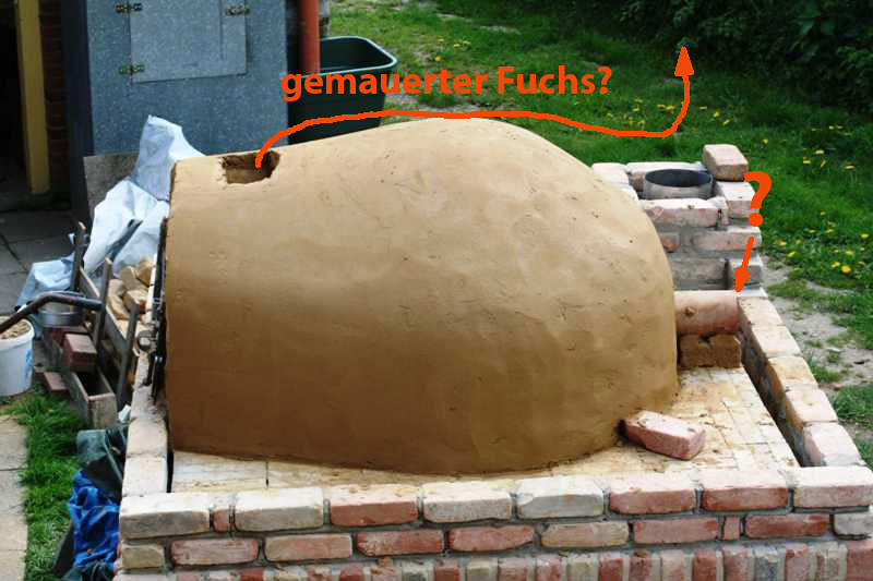

Moin Jörn,
das wird ein toller Ofen! Baust Du den echt ganz allein, Du legst hier ja ein Tempo vor... :gut:!

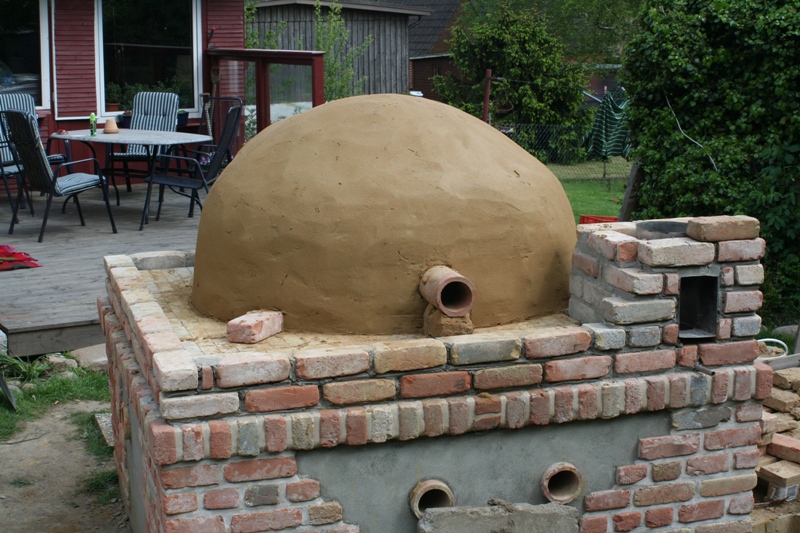

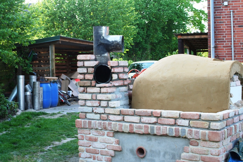

Ich hab mal bißchen in Deinem Bild rumgekrickelt:
Liege ich mit dem Fuchs richtig und wofür hast Du hinten dieses Stück Rohr eingebaut? Kann man für den Bogen, wo schließlich die Eisentür eingebaut wird, normale Ziegel nehmen oder gibt es dafür was spezielles (wegen der großen Hitze)?

Michel der Fuchs sollte daher gemacht werden, außer Jörn
nimmt ein Blechrohr.
Das Rohr hinten ist bestimmt eine Luftzufuhr.
