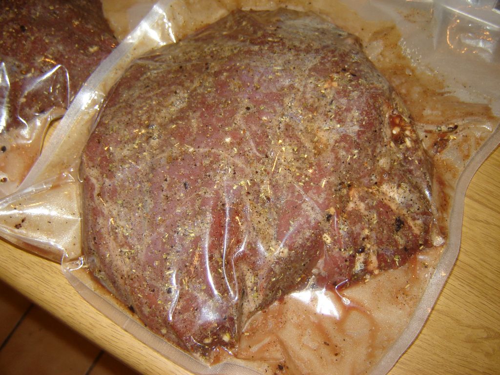

Ich habe heute begonnen, die beiden Hirschkeulen, die ich an Silvester vom JmV erhalten habe, zu veredeln.
Dabei bin ich nach der Anleitung von Michel vorgegangen und habe zusätzlich zum NPS, Zucker und Knoblauch noch Pfeffer, Koriander, Wacholderbeeren und Kräuter der Provence zugegeben.
Jetzt ruhen die beiden Schinken (2,2 kg und 2,0 kg) für mindestens 4 Wochen im Kühlschrank bei 4 °C.
