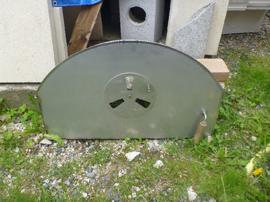

soo sieht die neue Türe aus

Unter dem Backraum habe ich ja Calciumsilikat. Das ist ja extrem Hitzeundurchlässig. Ist das auch feuerbeständig ???? Dann könnte ich dieses Zeugs von Innen an die Türe zwecks Wärmeabwehr schrauben ????
Kennt sich da wer von euch mit aus???? :frage: :frage: :frage:
Zuletzt geändert von Fliegenbackjeck am Di 11. Jun 2019, 18:57, insgesamt 1-mal geändert.
Re: Aus Alt mach Neu
Hallo Nobby, ich glaube Feuer oder Hitzefest ist deas Gleiche.
Von der Temperatur her gibt es sicher keine Probleme, aber das Zeug ist sehr spröde und Bruchempfindlich.
Ich würde es auf jeden Fall auf einen Versuch ankommen lassen.
