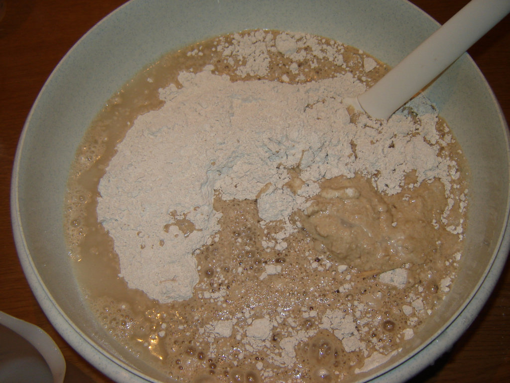

ich habe gerade wieder Sauerteig für den morgigen Backtag angesetzt.
Dazu habe ich:
- 100 g Anstellgut (ASG)
- 1000 g Roggenmehl Type 1150
- 800 ml Wasser
miteinander verrührt.
Der Sauerteig hat eine TA von 180. Üblich ist eine TA von 200 (Roggenmehlanteil : Wasser = 1 : 1)
Trockener geführte Sauerteige entwickeln im Brot einen intensiveren Geschmack.
Hier mal ein paar Bilder zum besseren Verständnis:
