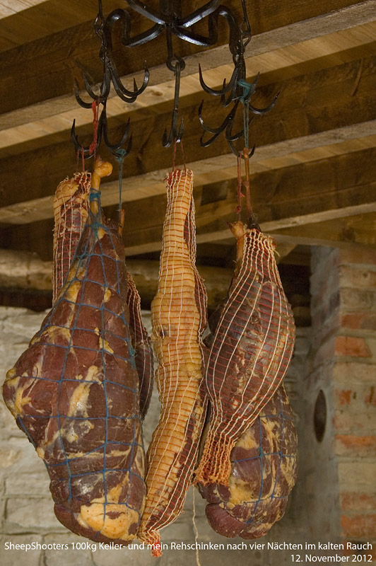

Beim Kalträuchern verbrennen feine Holzspäne mehr oder weniger vollständig - ohne offene Flamme. Die Temperatur in der Räucherkammer darf 23°C keinesfalls übersteigen, je kälter umso besser! Der über viele Stunden langsam am Räuchergut vorbeiziehende Rauch verändert dieses positiv. Zum Einen hat er eine bakterienhemmende Wirkung, dadurch verlängert sich die Haltbarkeitsdauer des Räuchergutes ungemein, zum Anderen riecht und schmeckt ein kaltgeräucherter Schinken einfach lecker und schaut aufgrund seiner goldgelben Färbung appetitlich aus. Welche Späne man dazu verwendet, ist Geschmackssache. Viele bevorzugen Buchenspäne, die dem Schinken eine schöne Farbe verleihen. Ich habe auch schon Eiche, Esche, Birke und Ulme mit bestem Resultat verbrannt - eben alles Natürliche, was ich so unter meiner Drechselbank auffege ;) .
Die Räucherdauer hängt vom Räuchergut ab. Ein zartes Filet lasse ich nur eine Nacht im Rauch, eine Wildschweinkeule darf auch schon mal 10 oder mehr Nächte im Rauch verbringen. Nach einem Räuchergang muß das Räuchergut völlig erkalten. Ich realisiere das, in dem ich über Nacht räuchere und tagsüber die Ware ruhen lasse. Gerade derzeit macht die hohe Luftfeuchtigkeit die Umlagerung der Schinken tagsüber in einen trockenen, luftigen Raum erforderlich, damit sie optimal auf die kommende Nacht vorbereitet sind.
So geht das nun abwechselnd, bis die Schinken fertig sind. Ich platziere mein Räuchergut jede Nacht anders im Ofen, um ein gleichmäßiges Räuchern sicherzustellen.
Nach dem Räuchern sollten größere Schinken vor dem Verzehr für mehrere Wochen an einem kühlen, luftigen und dunkelen Ort gelagert werden. Man kann sie auch in frischer Asche vergraben, dann aber bitte als erstes den Schinken in einen sauberen Leinensack stecken und verschließen. Liegt er in der Asche, kommen keine Krabbelviecher dran .
der darf noch einige Nächte...
