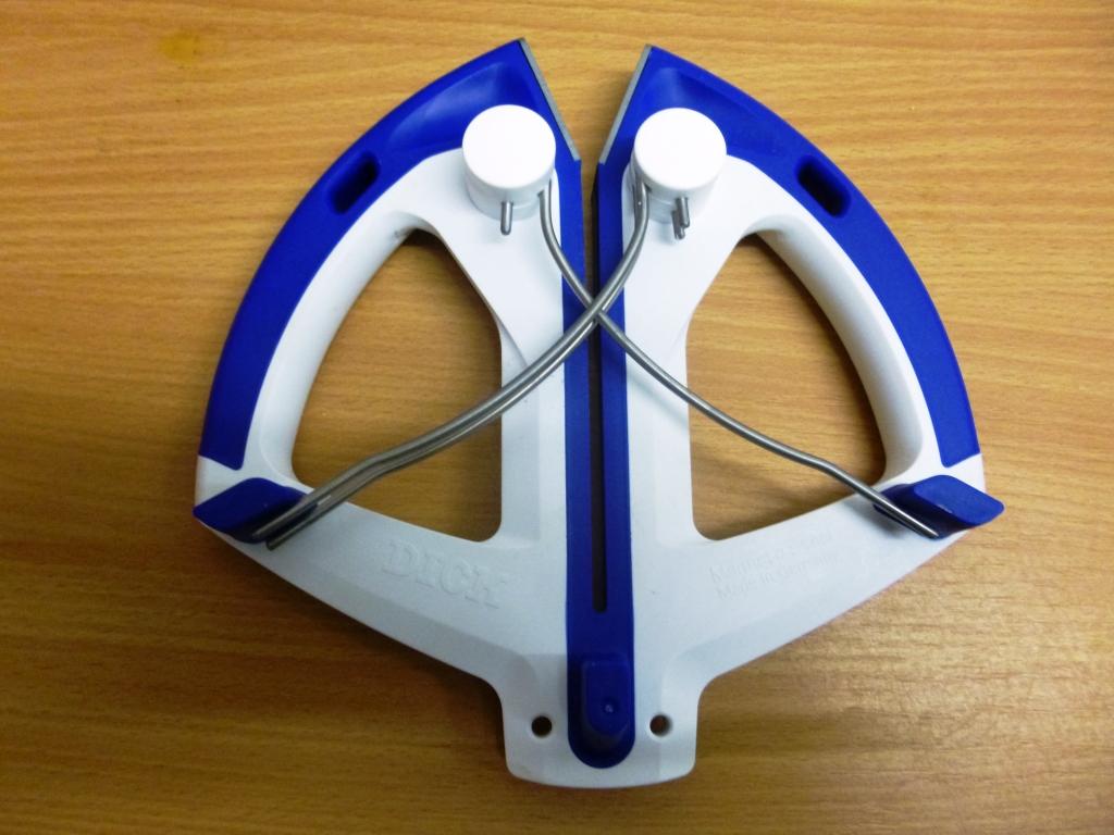

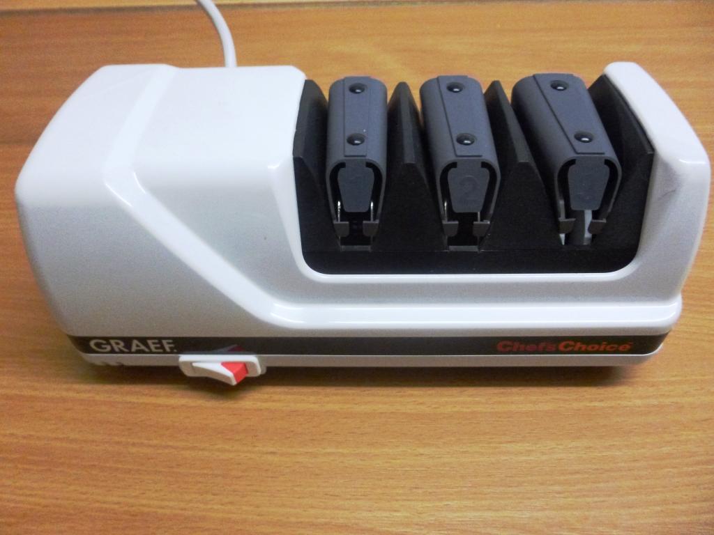

von Holli
diese Geräte verwende ich.
Die Schleifmaschine wird unter Hobbywursters Link getestet. Das Testergebnis stimmt mit meinen Erfahrungen überein.
Das Abziehgerät der Firma Dick ersetzt den Stahl. Vorteil gegenüber dem Stahl, man hat immer den gleichen Abziehwinkel.
Der Grat richtet sich sehr gut auf. Wenn man gelegentlich das Messer wärend der Arbeit zwei, drei mal durchzieht, bleibt die Klinge sehr lange scharf.
Dieses Gerät kann ich wärmstens empfehlen. Es kostet ca. € 65
