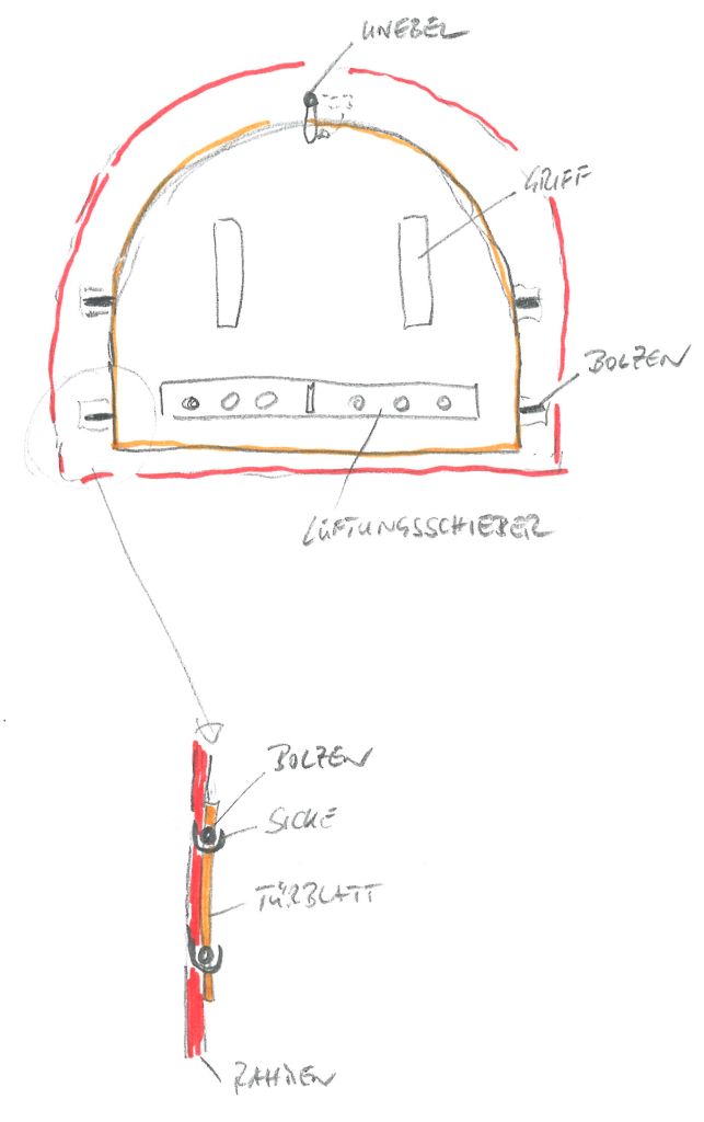

Was mir auf die Schnelle einfällt:
Rahmenteil am Ofen befestigen mit angebrachtem Knebelverschluss am Scheitel und runde Sicken zur Aufnahme von Bolzen.
Türblatt mit angeschweißten Bolzen.
Somit kann die Tür schnell ein- und ausgehängt werden.
Skizze Ofentür Börni.jpg (39.02 KiB) 18792 mal betrachtet

Hardy und Steini,
ihr seit wirklich Spitze! Das sind super Denkanstöße auf die ich so spontan nicht gekommen wäre... :respekt:
Da merkt man halt die jahrelange Erfahrung von euch :neid:
Steinis Lösung habe ich so direkt noch nicht komplett verinnerlicht - muss da nochmal in mich gehen ...
:boing:
:laola: :laola: :laola:
Hardys Ansatz find ich auch super vor allem mit den Verriegelungsmechanismen - ist nur die Frage wo ich soweas herkriege :frage:
Ich schätze ich werde beide Alternativen irgendwie miteinander vereinen - mit den beiden Griffen an der Seite wäre sogar Platz in der Mitte für das bayerische Wappen vom Chris :gut:
Aus welchem Metall fertigt man sinnigerweise sowas - Edelstahl hat die Eigenschaft sich stark zu verziehen bei Erhitzung - könnte ich aber günstig dran kommen :tatuetata: ;)
Edit:
Ha! Mir kommt gerade noch eine Idee ;) - evtl. könnte ich die beiden Griffe auch gleich sinnvollerweise als Verriegelung nutzen :zustimm:
So ähnlich dem Verschluss von Hardys Bild - wo man den Griff fixiert auf einem Stift nach links und rechts bewegen kann - zieht man die Griffe nach innen - zum späteren Wappen hin - ist die Tür verschlossen. Stehen sie in der Ausgangsstellung sprich 90° zur Granitplatte ist die Tür unverriegelt. Dazu dann noch zwei "Einkerbungen" in den braunen Klinkerrundbogen und die Tür wäre fixiert... was meint ihr?
