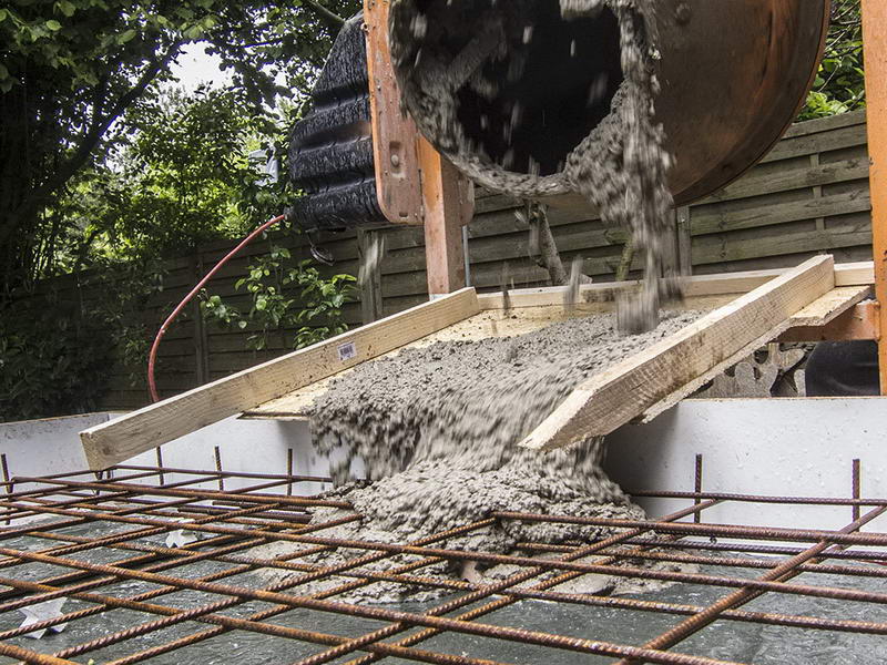

Die Schalung für das 2. Podest. Nach Außen soll der Sockel später in Sichtbeton sein (daher glatte Schalung). Innen eine verlorene Schalung aus alten Brettern, damit da nicht so viele Beton rein geht. Die Bodenplatte (von der Produktion leider keine Bilder) ist ca. 12-15cm dick und mit einr Q-Matte bewehrt (Dimensionierung unbekannt, da Gartenfundstück). Ringsherum wurde noch ein Streifenfundament angelet. Zur hohen Seite (rechte Seite) habe ich eine 15cm dicke Betonwand gegen Erdreich gegossen). Der Untergrund ist sicherlich nicht ideal, da dieser vor 18 Jahren angeschüttet wurde. Aber die gröbsten Setzungen müssten raus sein. Daher nutze ich die vorhandenen Betonfundamente der Treppe und des Betonpodestes als zusätzliches Auflager, um hier zusätzliche Sicherheit reinzubringen.
Der Sockel wird mit Wänden und Decke am Stück gegossen. Die Decke ist 10-12cm stark und unbewehrt, da hier später keine großen Lasten zu erwarten sind:

die Zwischendecke wird betoniert. 15cm stark mit 2 Lagen unten - Q188 bewehrt - und noch ein paar Einzelstäbe in den Auflagerachsen des Ofens (Angststatik).
