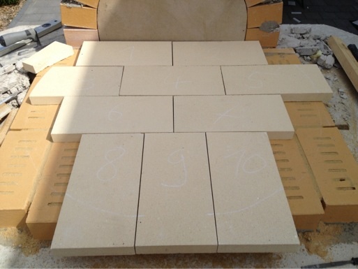

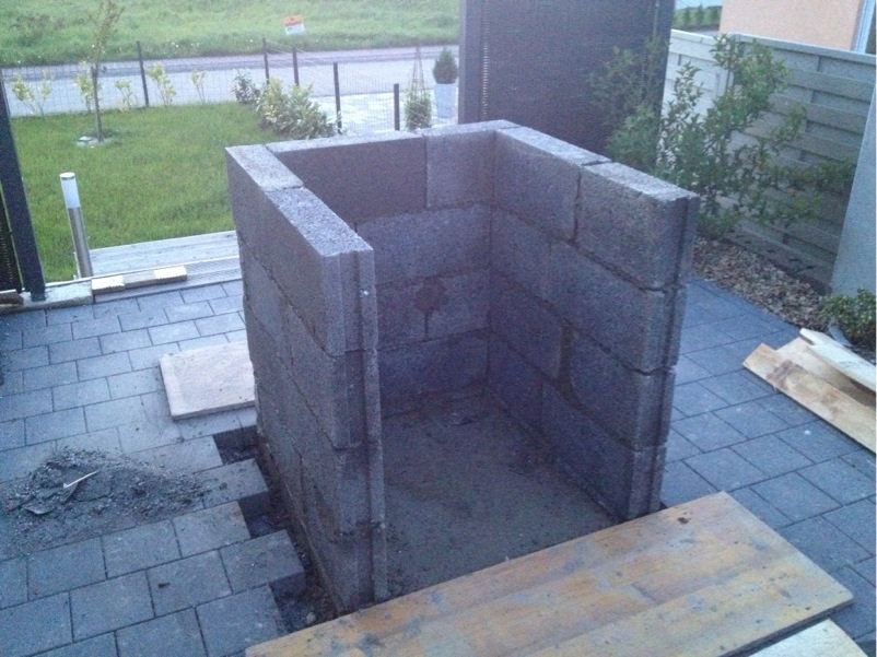

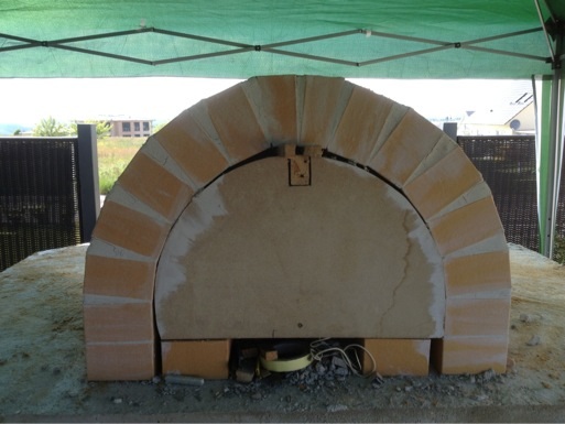

So,
dann kommen hier jetzt mal Fotos von dem Bau meines Ofens.
Heute geht es wenn das Wetter es zulässt ans verputzen.
Gruß Haupi
Gruß Haupi

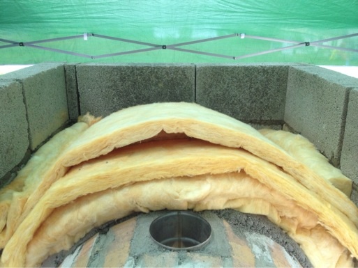

Re: Haupi's Ofen
Ist das Glaswolle?
Hat hier im Forum schon mal jemand schlechte Erfahrungen gemacht damit.
Die Glaswolle hat die Temperatur nicht ausgehalten, und musste später durch Steinwolle ersetzt werden!
Haupi
Re: Haupi's Ofen
Nein ist Steinwolle.
Hab extra Steinwolle genommen da die nicht brennt und die Hitze besser reflektiert als Glaswolle.

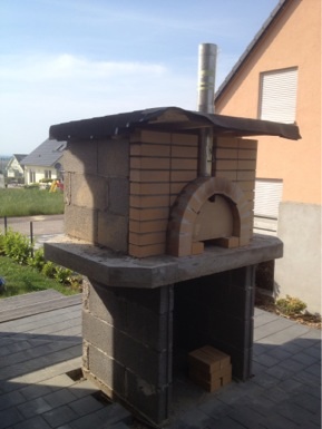

So,
gestern ist der unterputz drauf gekommen.
Wenn alles gut geht soll in der kommenden Woche die erste Pizza gebacken werden.
Jetzt kommt noch der edelputz drauf und fertig sind die Wände.
Um den Beton den man sieht kommt douglasienholz. Und auf den Beton soll ein steinteppich kommen.
Hat einer ne gute Idee wegen einer ofentür?

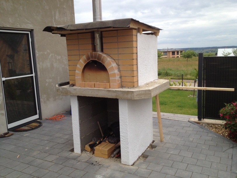

Haupi
Re: Haupi's Ofen
Nabend,
ja das Flachdach bleibt. Warum auch nicht?
Heute ist der edelputz dran gekommen.
Des weiteren hab ich noch 1 Meter rohr auftreiben können.
Drauf gesteckt und siehe da, brennt wie die luzie.
Sieht aber gut sch... aus. Schaut jetzt 2m über das Dach raus.
Da die rohre nur zusammen gesteckt werden, nehme ich die 2 Meter raus wenn ich nicht am Backen hin.
Jetzt hab ich den Ofen auch mal voll durchgeheizt. Man was ist da eine Hitze entstanden.
Hab mir die Haare angesenkt und die Hand verbrannt.
