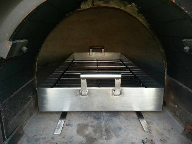

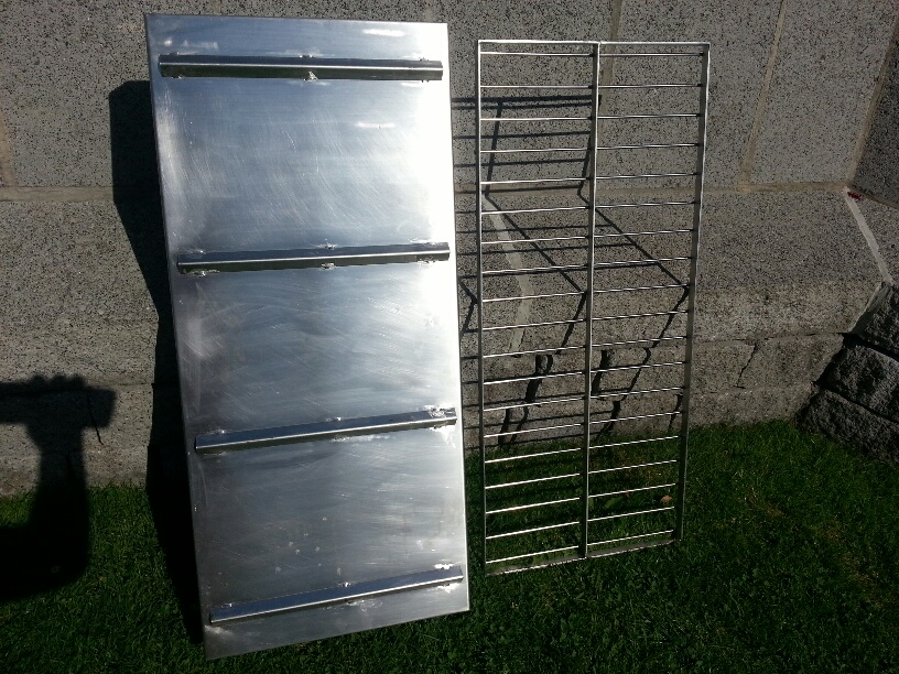

Re: Ofenbleche / Ofenpfannen
Beitrag von hoinersoiner »
:sabbern: :sabbern: :sabbern:
............... DA ISS DAS DING !!!!!!!!!!!!!!!!!!!!!!
.... it´s GREAT ... wie der Franzose sagt....
... und ich freue mich so auf den ERSTEINSATZ !!!
... schaut selbst ....
:danke: :danke: :danke: :danke:
... an meinen Kumpel SCHÄTZJE, der in mühevoller Kleinarbeit das Ding zusammengeklöppelt hat .... - er hat bisher schon lebenslang PIZZA frei, jetzt hat er zusätzlich lebenslang SCHWEINKRAM aus der Pfanne frei....
... so - ich geh jetzt ein schlucken........ PROST....
:drink1: :drink1: :drink1: :drink1:
