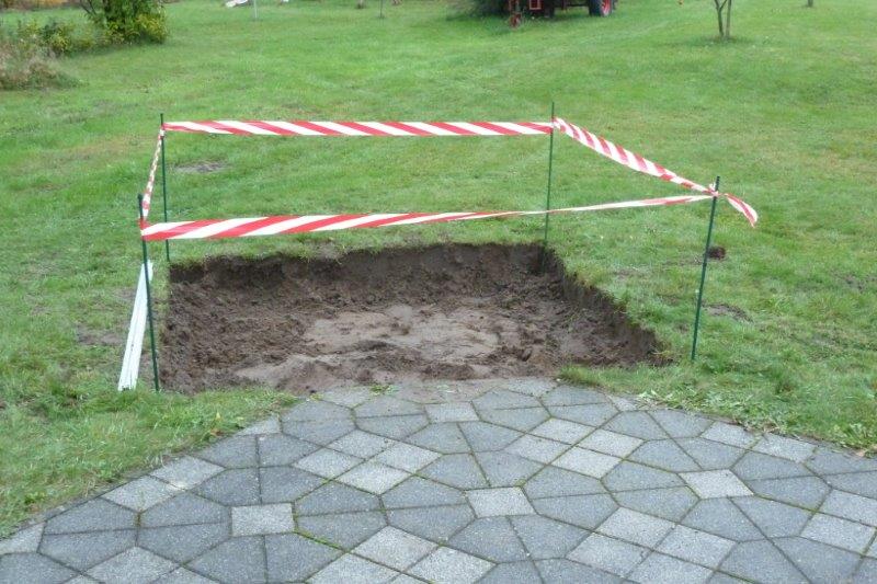

Heute habe ich mit dem Aushub der Bodenplatte begonnen und jetzt habe ich schon gleich mal Fragen zur erstellung des untergrundes.
Ich wollte eigentlich den Aushub ca. 35cm tief machen, dann eine 15cm Schotterschicht einbringen und diese mit der Rüttelplatte verdichten.
Auf den Schotter soll dann die Schalung (20cm hoch), eine Stahlmatte mit 5cm Abstandshaltern und dann soll das Ganze betoniert werden.
Ist diese Planung übertrieben (mit Schotter usw.) oder kann ich dass so machen?
Danke schon mal im vorraus....
,vielen Dank schon mal für die Kommentare und Anregungen.
Einige Dinge (wie zB. die Höhe) werde ich noch ändern
