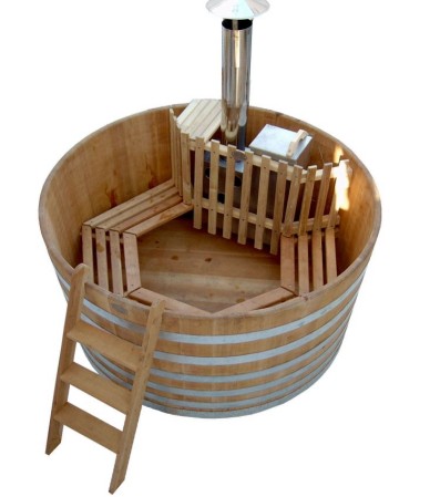

Es sollte so ein Behälter sein
Eichenholz durch und durch . Also von der Temperatur her kein Problem nach oben gesehen .
Da ich bekennender Warmduscher und Bader bin, habe ich es gerne so um die 40 Grad im Winter im Freien .
Wenn ich unter dem Backofenboden , eine Schicht Quarzsand habe und darin die Wendel lege , dann müßte das doch gehen .
Wenn was sein sollte brauche ich nur die Bodenplatten wegnehmen und komme überall dran .
Vom Material her würde ich mich dann für Edelstahl entscheiden , 3/4 Zoll Rohr .
Technisch müsste es doch machbar sein, ein Rohr zur Schnecke zu machen ?
Das Bild habe ich bei ; http://www.heissbadefass.de/index.html , ausgeborgt

Re: Wasserführender SBO
Was für ein geiles Fass! Irgendwann war ich mal in Norwegen auf so einem Company-Event. Dort stand ein holzbeheitztes Fass in der Wildniss, direkt überm Fjord. Muss mal schauen ob ich die Fotos finde. Das war saugeil!
