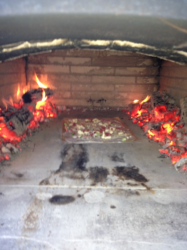

Re: Fragen zur Planung des Backraumes
Hallo Hansemann
die Backraumgröße habe ich abhängig gemacht von der Größe der Schamotte Platten die es bei Schamottshop zu kaufen gibt.
Mein Backraum hat die Innenmase 75 mal 90 cm. Diese Größe ist ausreichend um beim Flammkuchenbacken im Ofen re. und li. Feuer zu machen.
Um Brot zu backen und genügend Oberhitze zu haben sollte der Abstand zwischen Backgutoberseite und Backofendecke um die 30 cm betragen.
Im Elsass gibt es einen Ofenbauer bei dem du fertige Ofenbausätze und auch Schamottesteine bekommen kannst. Der Typ hat richtig Ahnung vom Ofenbau und von ihm stammen auch diese Infos.
Hier im Forum gibt es auch einen Beitrag über diesen Ofenbauer aus dem Elsass. Zm Schornstein sagt er, dieser sollte im 1. Drittel des Ofens sitzen.
Für die Backraumhöhe habe ich mir vom Rahmen meiner Backofentüre eine Schablone gebaut, hat vom Verhältnis geneau gepasst.
LG Ralf
