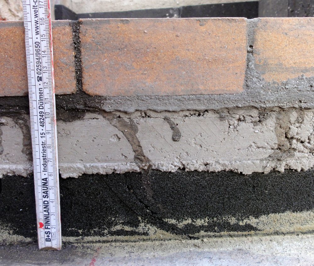

Der Bodenaufbau ist bei mir: (siehe Foto)
Ofenaufbau Spanien
Ofenaufbau Spanien
150mm Betonnplatte auf die alles aufgebaut wurde
55 mm Foamglas
55 mm Schamottebeton (als Speichermasse)
10-15mm Feutebeton in dem die Schamottesteine (Backbodenfläche) liegt
50 mm Backboden aus Schamottesteinen.
