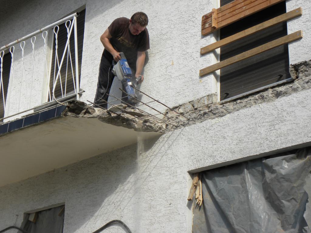

1959 hat man soviel Stahl eingelegt und so dick Beton gegossen um einen Balkon herzustellen, der mehr oder minder nur an einer Stelle getragen wird...
Leider habe ich keine Bild von der Stahlamierung gefunden auf dem jetzt 2 Stockwerke plus Dachterasse bei uns freitragend sind. Die Betondecke ist 20cm stark, Eisen haben sie ordentlich reingehauen, aber wie gesagt für 3 Etagen...
Meine Platte ich mit einer Stahlmatte eingelegt 10 cm Stark und überspannt 1 Meter frei. Ich gehe davon aus das es dicke reicht... Soviel Gewicht kommt ja nicht drauf, einziger faktor wäre also die Temperatur...

Hier war dann woll zu wenig von allem drin ;
http://www.tt.com/panorama/unfall/10317 ... rochen.csp
Oder hier , haben die einbetonierten Haltelaschen ganz gefehlt , das Holz war scheinbar nur im Putz verankert .
http://www.tt.com/panorama/unfall/97384 ... %A4ren.csp
