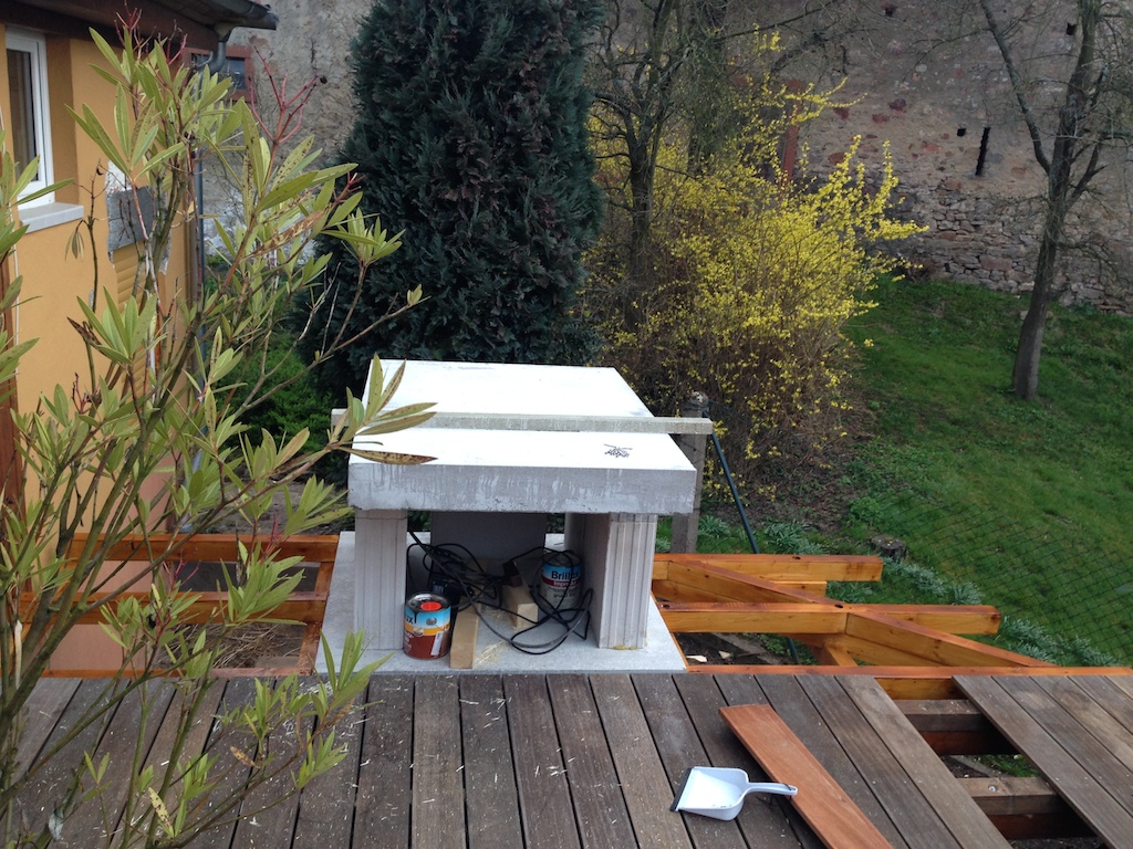

Ich plane die Zwischenplatte mit einer Stäre von 10 cm. Reicht das aus? Was meint ihr?

Das kommt mit darauf an, wo Deine Stützen drunter stehen. Rein von den 10 cm ist auch grenzwertig, wenn die Stützen weit ausserhalb sind.
Ich habe 15 cm Platte gemacht.
Außer dem Gewicht kommt u.U. auch noch die Hitze als Faktor dazu. Daher ist vor allem auch auf eine gute horizontale Isolierung enorm wichtig. Ich sage nur Foamglas.

ich hab die Platte bei meinem Ofen 15 cm dick gemacht! Ein Freund von mir ist Bauing. und Statiker...... Der hätte die noch dicker gemacht! Nach ein paar Bierchen und mal real darüber geredet meinte er es sind 15 cm vollkommend ausreichend. Wichtig ist das die Platte an drei Punkten auflagert....
Anders war das bei der Bodenplatte, da diese ca. 1,30m über dem Gartenboden ist und nur seitlich Auflagert, mussten da schon die Eisen richtig eingelegt werden, und doppelte Matten etc. Ist aber auch nur 15 cm dick!

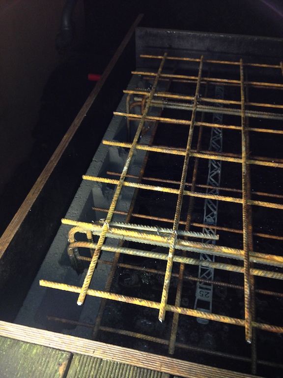

Leider habe ich keine Bild von der Stahlamierung gefunden auf dem jetzt 2 Stockwerke plus Dachterasse bei uns freitragend sind. Die Betondecke ist 20cm stark, Eisen haben sie ordentlich reingehauen, aber wie gesagt für 3 Etagen...
Meine Platte ich mit einer Stahlmatte eingelegt 10 cm Stark und überspannt 1 Meter frei. Ich gehe davon aus das es dicke reicht... Soviel Gewicht kommt ja nicht drauf, einziger faktor wäre also die Temperatur...
