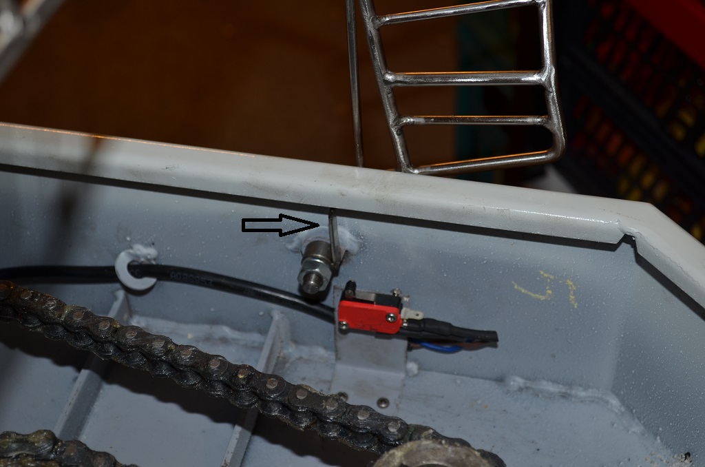

Nachdem ich die Bedienungsanleitung gelesen hatte, habe ich sie nun endlich eingeschaltet und siehe da, es passierte nichts, nicht einen Muckser gab die Maschine von sich; was nun, wieder einpacken und zurück oder doch selber auf Fehlersuche begeben.
Rechner an und ab ins SBO-Forum und nach Antworten gesucht auf Fragen die ich noch nicht wusste.
Jörg „Steini“ geschrieben, ob er mir irgendwie helfen kann, viele gute Ratschläge bekommen aber keiner führte zum Ziel, zwischendurch immer wieder raus zur Maschine und alles ausprobiert was mir vorgeschlagen wurde.
Letztendlich den Schrauber raus und die Maschine auf gemacht und habe mir den Microschalter vom Schutzgitter angeschaut und siehe da die Metallfahne, die den Schalter betätigt kommt nicht an den Auslöser,
diese Metallfahne habe ich nun mit einer Zange etwas verbogen und siehe da die BTK 30 läuft und läuft und läuft.
Danke an alle die mich dabei unterstützt haben. :danke: :danke:

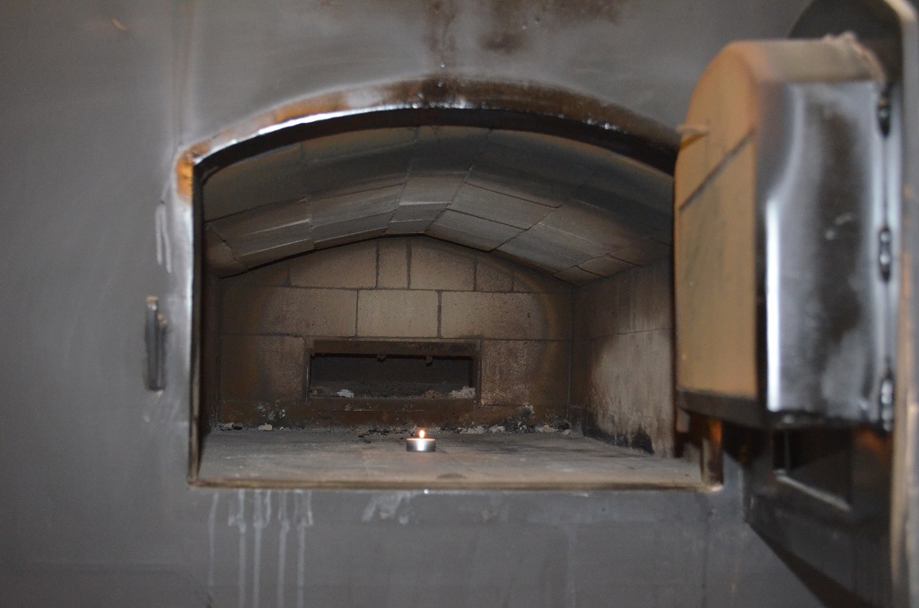

Sag mal, kennst du Hardy näher, das Teelicht im Ofen erinnert mich an NTS-Garen.......da hat der Hardy das Patent drauf.... :pfeifend: :pfeifend: :pfeifend:
:rofl: :rofl: :rofl:

diese Metallfahne habe ich nun mit einer Zunge etwas verbogen und siehe da...
scheint ja recht dünnes Material zu sein :hihi:

hat Fox_Palue bestimmt auf irgendeinem meiner Bilder gesehen.
So heizen wir den HBO immer ein im Saarland, ich denke mal darum müssen wir das Fleisch auch innen immer roh essen.
Dafür kann man in der Pfalz in einem Ramster einheizen und am 3. Tag backen! Frag den Deifi!! Also ihr Pfälzer habt es natürlich drauf!!

habe Heute versucht Herrn Helmer zu erreichen, leider war er für mich nicht zu sprechen; beim 1. Telefonat würde ich gebeten eine Mail zu schreiben, habe der freundlichen Dame erklärt das ich Herrn Helmer sprechen möchte und worum es geht, nachdem sie meine Tel. Nr. notiert hatte wurde mir ein Rückruf zu gesichert.
2 Std. später rief man zurück, aber nicht Herr Helmer, nach langen hin und her wurde mir versichert, das die Kisten aufgemacht würden und die Geräte allesamt getestet würden; habe den Herrn mitgeteilt, das die Kiste nicht so aussach als ob sie geöffnet hätte und warum die Maschine dann nicht lief. Er sagte mir, das es schon mal vorkommen kann das sich die Mutter die den Auslöser in der richtigen Position halten soll verstellten kann.
Das kann man nun glauben oder nicht! ich jedenfalls bin erstmal froh, das die Maschine läuft.
