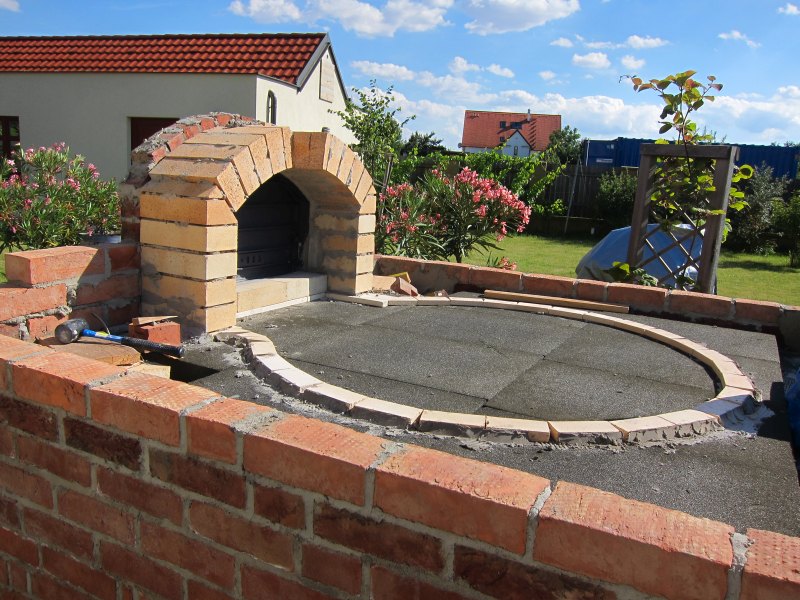

Die Bauzeit betrug schon 4-5 Monate, da ich ja auch noch einen ziemlichen
zeitaufwändigen Job habe :weinen:
Beim Bogen habe ich gleich einen geometrischen Fehler gemacht.
Beim ersten Öffnen der Tür fiel der erste Bogen (nicht am Bild) gleich
zusammen, da die Tür am Bogen oben beim Öffnen zu wenig Spiel hatte.
Wäre gut, wenn man das vorher probiert, hat einen Tag gekostet. Habe nun
eine aufwändigere Ziegelstufenkonstruktion machen müssen.
Da ich die Schamottsteine am Boden schwimmend verlegen wollte (um sicher eben
zu sein) habe ich eine Quarzsandschicht zusätzlich mit einer Höhe von 2cm eingebracht.
Damit diese einfach und eben einzubringen ist, habe ich dünne Schamottplatten
im Kreis geklebt.
Vorm Auflegen der Schamottsteine hatte ich am meisten Angst, da ich sowas
vorher noch nie gemacht habe. Erstaunerlicherweise ging das aber wirklich super
und schnell.Die Steine waren einfach und eben zu verlegen. Wichtig ist, dass die Schamottsteine
eine regelmäßiges Format haben.
Die Quarzsandschicht hält mir auch noch ein bisschen die Hitze vom
Foamglas ab, sodass die max. Temperaturbelastung der Foamglasplatte nicht
erreicht wird (hab ich mir hat so gedacht, vermutlich ist aber die Temperatur auch ohne
Quarzsandschicht kein Problem).

Rudolf
Re: SBO in Mistelbach - Österreich
Beitrag von Rudolf »
Die Tür habe ich auch im Netz bestellt (300 euro). Bin damit sehr zufrieden.
Die Breite reicht um eine grosse Pfanne in den Ofen zu schieben.
Eigenbau war mir zu kompliziert, da ich mit einem Schweissgerät nicht
umgehen kann.
Quarzsand (Baumarkt) wird eingebracht und mit einer Latte etwas gerüttelt
und geebnet.
Die Schamottsteine habe ich im Fischgrätmuster verlegt. Das habe
ich auf Youtube bei italienischen Kuppelofen mehrfach gesehen.
Ich glaube, dass macht deshalb Sinn, da man mit den Gerätschaften (Pfannen, Schaufel)
bei etwaigen Unebenheiten der Bodensteine nicht hängen bleiben kann.
Die Steine habe feucht mit einem Steinsägeblatt geschnitten. Die hält immer
noch, obwohl ich alle Steine damit geschnitten habe (incl. Klinker).
Fertige Backfäche. Das sind die kleinen Freuden zwischendurch.
