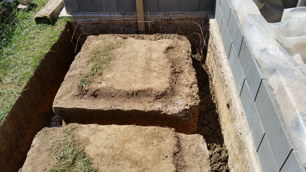

ar0372
Re: So langsam geht's los...
Beitrag von ar0372 »
hier nun die ersten Bilder.
So ganz untätig war ich nicht in letzter Zeit :buddeln: :buddeln:
Fundament gegraben
Fundament gegraben
Fundament ist betoniert
Bodenplatte ist betoniert

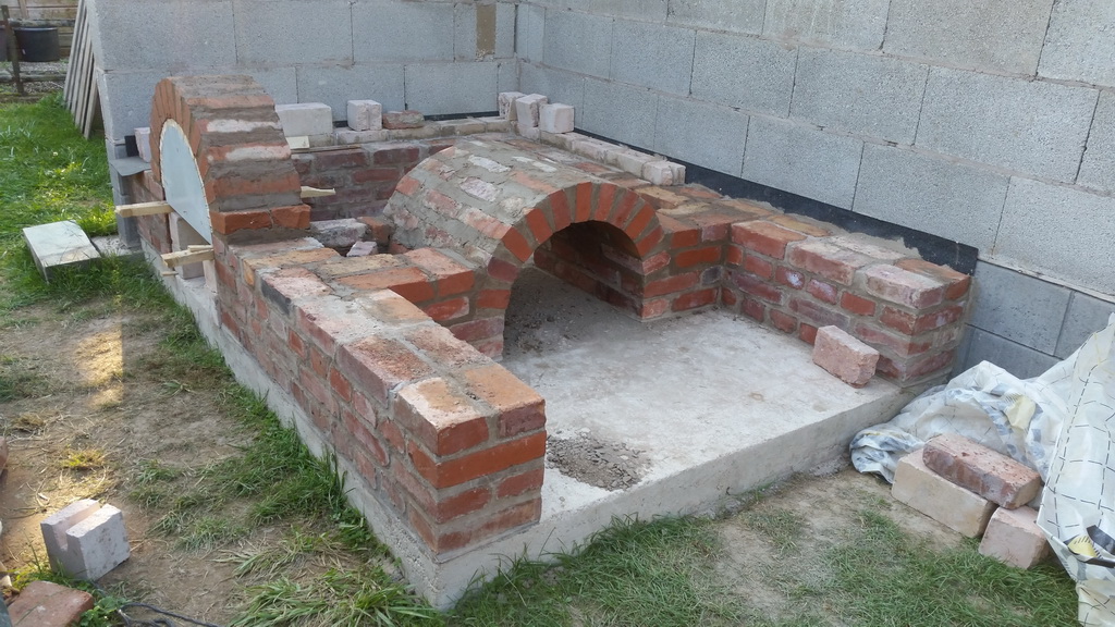

Hallo :sbof: ,
endlich konnte ich am Sockel des SBO beginnen.
Hier der aktuelle Stand.
Lg Andreas
ar0372
mal wieder ein Bild zum aktuellen Stand.
Lg Andreas
Hui, die Seufzerbrücke.
Da wir ganz Venedig neidisch. :D
