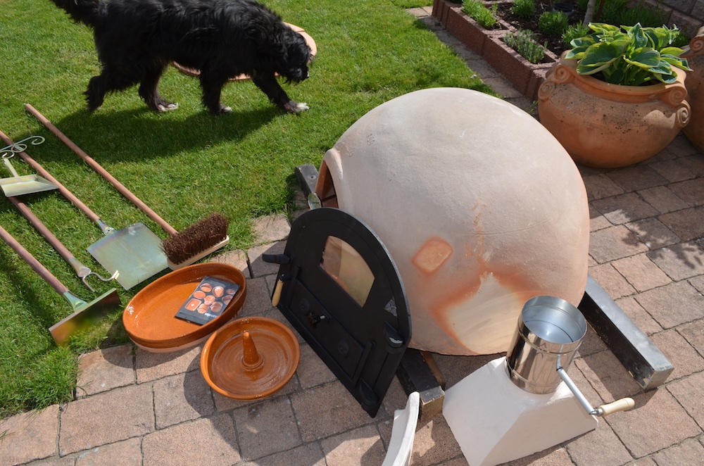

Bei mir in Homburg steht der komplette Bausatz zum Anschauen im Garten. Das ist ein 90/100 cm Ofen
- Bausatz.jpg (296.34 KiB) 10602 mal betrachtet

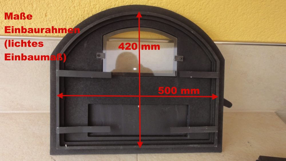

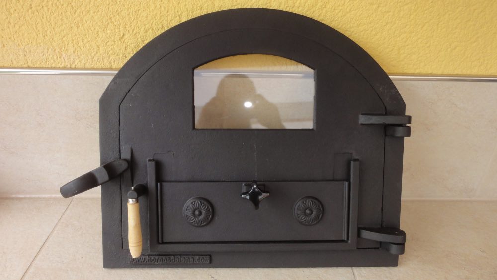

Ich möchte die Tür auch nicht zu groß wählen, letztendlich ist es auch eine Frage des Preises,
wenn ich eine aus Guss nehme sind zwischen 200 und 300 Euronen fällig.
Die die ich ausgesucht habe hat eine lichte Weite von Breite: 408mm Höhe: 167mm, Höhe im Bogen:215mm
Das müsste doch reichen, oder?
Hast du deine selbst gebaut, sieht gut aus.
Wie hast du die Abdichtung der beiden Türen gemacht, wie regulierst du denn die Luft?

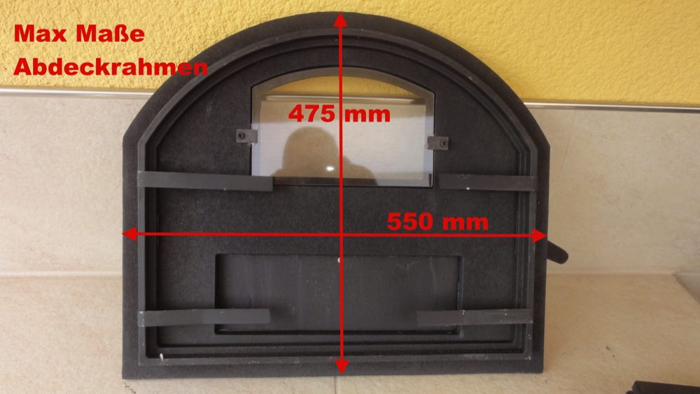

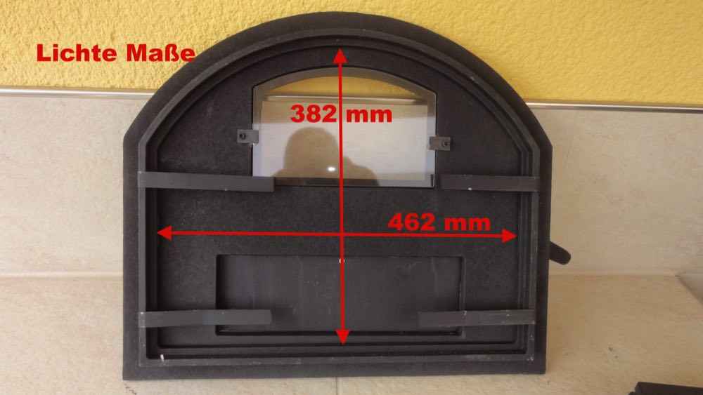

- ture.jpg (57.94 KiB) 10543 mal betrachtet
- maxmasse abdeckrahmen.jpg (68.77 KiB) 10543 mal betrachtet
- lichter Einbau.jpg (70.93 KiB) 10543 mal betrachtet
- lichte Masse.jpg (66.92 KiB) 10543 mal betrachtet
