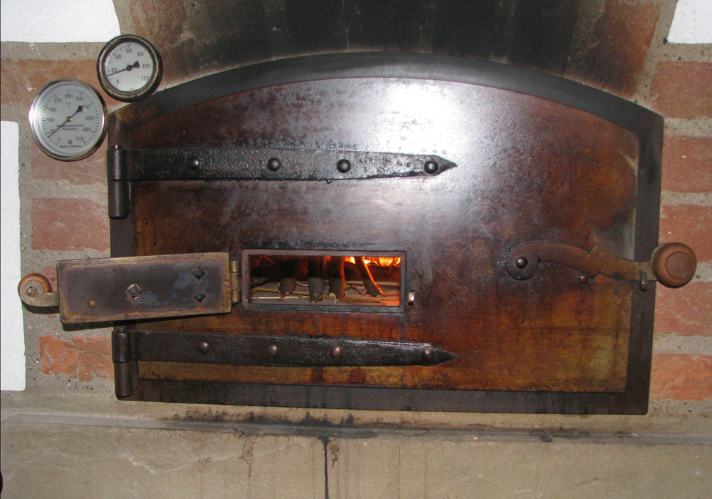

Hast du deine selbst gebaut, sieht gut aus.
Wie hast du die Abdichtung der beiden Türen gemacht, wie regulierst du denn die Luft?

die Tür besteht eigentlich nur aus 2 Blechen:
außen 3 mm, innen 5 mm.
Verbunden sind die nur durch die Schloßschrauben der Schaniere und der Riegel.
Den Rahmen habe ich vom Schlosser machen lassen.
Die Tür ist sehr stabil, schließt relativ dicht und verzieht sich nicht.
Während der Backzeit stelle ich ein Blech in die Ofenöffnung. Zwischen diesem Blech und der Tür bildet sich ein 12 cm starkes Luftpolster das isoliert.
Zuluft kommt durch den Aschekasten über den Schacht zum Backboden und durch die kleine Öffnung in der Tür.

Hast du was zwischen den Blechen oder nur ein Luftpolster.
Die Tür hast du nicht abgedichtet?
