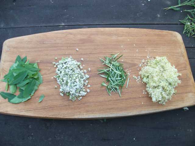

Das sind die Kräuter der Begierde:
5gr Gagel, 10gr Schafgarbe, 5gr Rosmarin und 8gr Mädesüß
Die Mengen habe ich mal nach Gefühl zusammengestellt, ist vielleicht etwas wenig, aber ich könnte zur Not das Bier mit ismerisiertem Hopfen nachbittern. Hab ich zu viel drin, kann ich nichts mehr ändern.
Gleich wird gebraut :gut:
