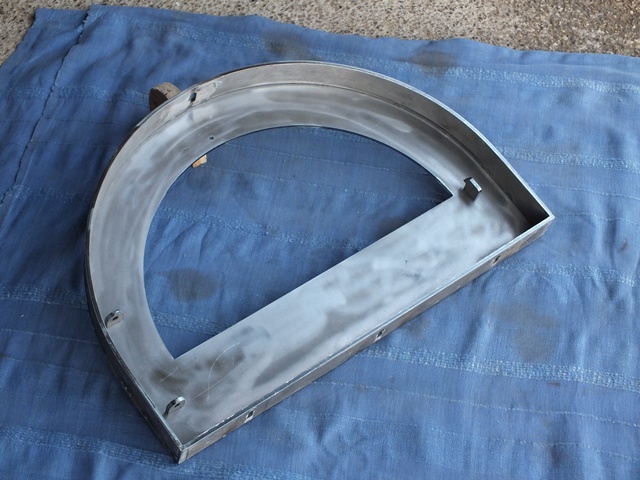

BOT
Beiträge: 1086
Wohnort: Oberbergischer Kreis
Re: Backes im Oberbergischen
Beitrag von BOT »
Kleiner Nachtrag, hatte doch noch keine Lust auf Feierabend.
Grundplatte ist nun lackierfertig und eingepasst
DSCF3902 - Kopie.JPG (154.05 KiB) 15023 mal betrachtet
DSCF3904 - Kopie.JPG (135.13 KiB) 15023 mal betrachtet
Jetzt habe ich noch ein Luxusproblem was die Lackierung angeht. Einfach schwarz, oder erst mal mit Wasser/Streusalz einpinseln, in die Sonne legen und die schöne rostige Optik dann mit Klarlack haltbar machen?
Schöne Grüsse
Dietmar
Gruss Dietmar
