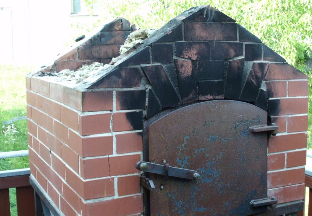

Hallo Freunde, wie schon mal angekündigt ist mein HBO im Juni abgebrannt. Gebrannt hat es im Dachbereich ausgegangen durch undichte Stellen über der Backofentüre. Der Ofen wurde vor 10 Jahren von mir selber gebaut und entworfen.
Das Grundprinzip ist ähnlich eines HBO von der Fa: Häussler.
Allerdings sitzt der ganze Ofen auf dem Balkon und ist aus Gewichtsgründen auf einem Metallgestell aufgebaut.
Vom Brand im Mai habe ich auch noch ein Bild. ( Kann mir einer das mal Kleiner machen ? - editiert von Steini: am 30.08.11, 18:42 )

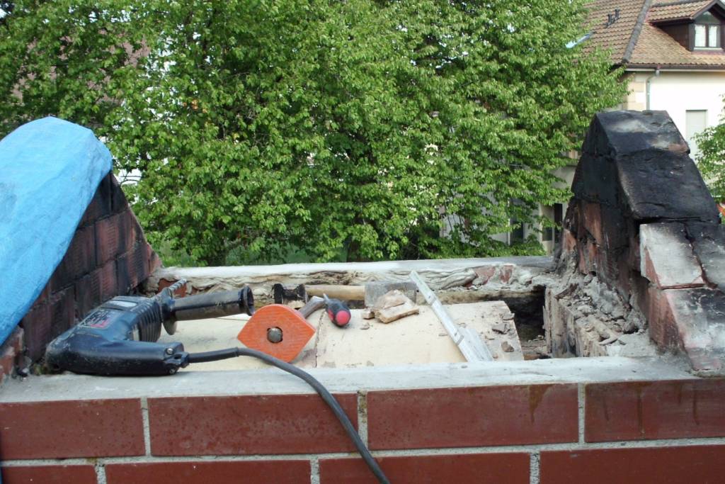

Da ich endlich ein wenig Zeit habe, habe ich an meinem HBO angefangen ihn zu reparieren.
Erste Aktion Kamin ausbauen und Dach abnehmen.

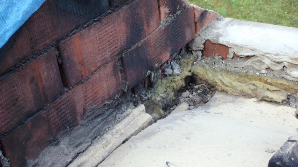

Die Steinwolle sah noch nicht mal schlecht aus, aber Vorne sieht man wie Schwarz die Wand ist.
So für Heute habe ich genug Ruß und Dreck geschluckt und werde mir erst mal ein :coktail: gönnen.
Ich glaube der Schaden ist nicht so schlimm und kann wieder repariert werden.
Viele Grüße aus den sonnigen Hochrhein Gerd

Hallo Gerd,
das wird schon wieder.
Im Grunde ist ja "nur" das Holzdach Schrott. Der andere Schaden ist m. E. relativ schnell repariert.
Du musst nur zusehen, dass du die "undichte Stelle" absolut dicht bekommst. Evtl. ist da noch etwas
Metallarbeit angesagt.

Und das Ganze ist auch noch auf dem Balkon passiert?
Das ist auch so ein bißchen meine Sorge: Das sich unter dem Dach die Hitze so sehr staut, dass es anfangen könnte zu brennen.
Ich werde das vorher ausprobieren, noch ohne Dach, um zu sehen, zu was für einer Wärmeentwicklung es kommt.

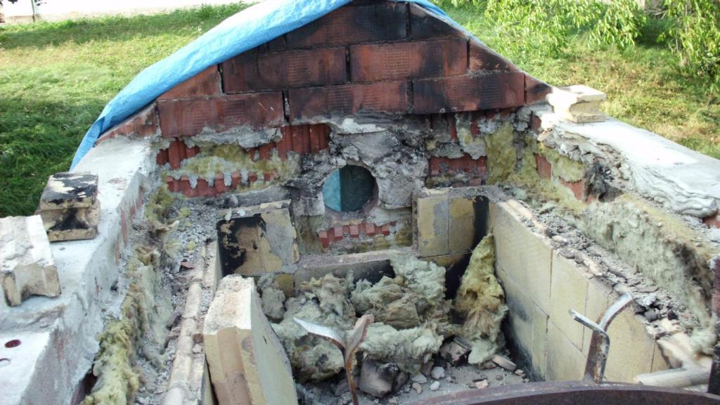

Hallo, weiter gehts mit dem Ausbau .
Die Glaswolle wurde weggemacht, dann sieht man das Gold des HBO, das Gewölbe, sieht auch noch gut aus.
Ohne Glaswolle
Ohne Glaswolle

Als nächstes konnte ich das vordere obere Firstteil nach oben herausnehmen.

Nachdem nun alles so weit ausgebaut und sauber ist gebe ich euch noch ein Bild von Vorne, wo man das Gewölbe sieht .

Hallo und guten Tag, nun geht es weiter mit dem Zerlegen. Mal sehen was noch alles kaputt ist und erneuert werden muß.
Leichte undichte Stelle im hinteren Eck.
Hinten undicht
Hinten undicht
hinten undicht.JPG (90.79 KiB) 12769 mal betrachtet
Vorne sieht man die Stellen über dem Türrahmen, die zum Brand geführt haben. Ich muß wahrscheinlich den Rahmen nach hinten verlängern.

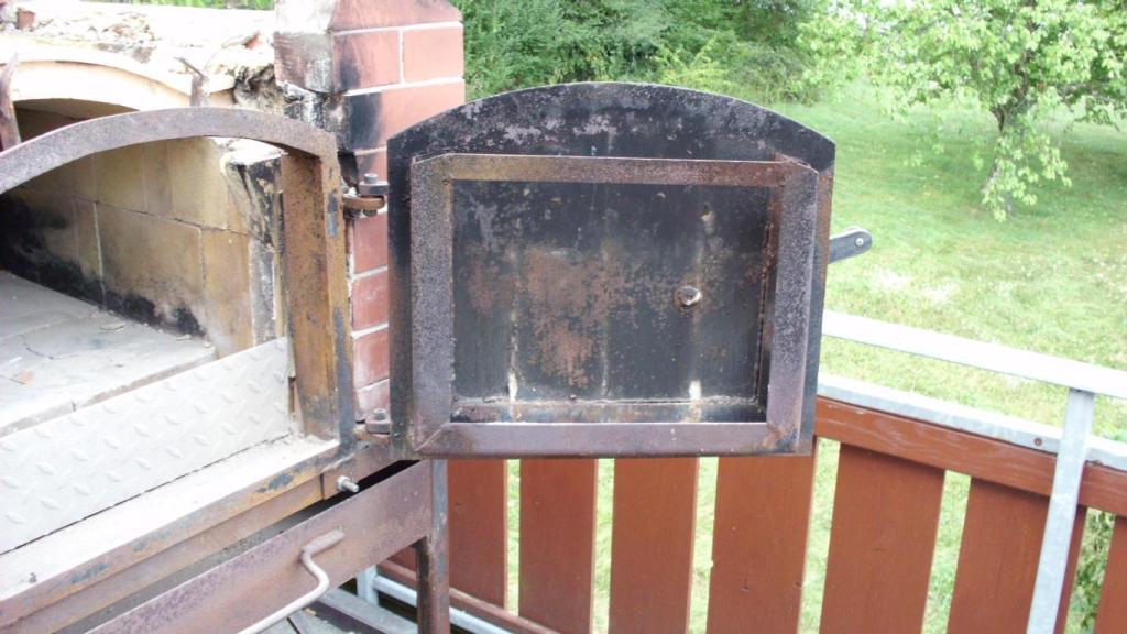

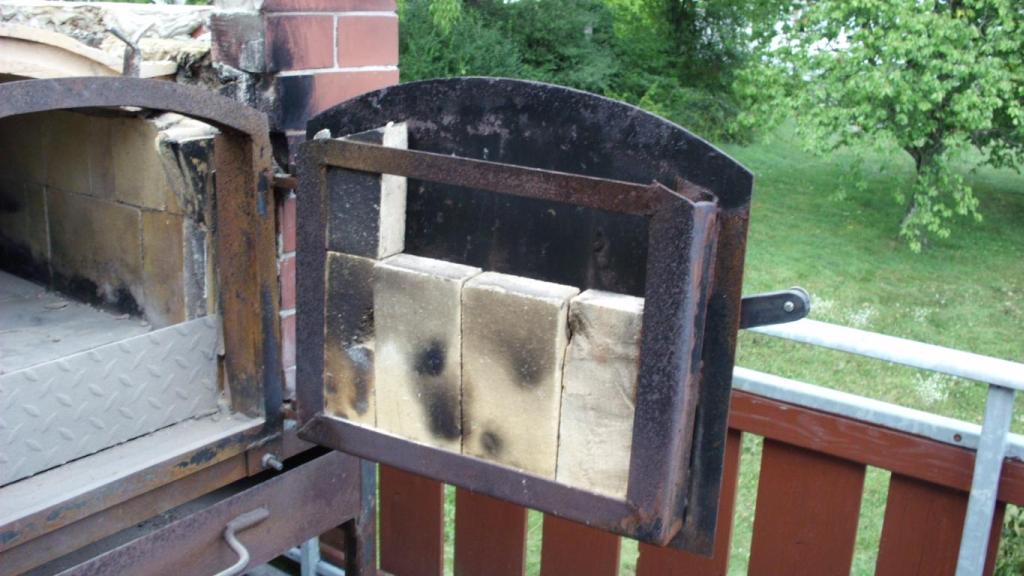

Auf dem nächsten Bild sieht man die Innenseite der Türe, in der die Schamottesteine nur eingesetzt waren. Auch da wirds eine Änderung geben.
Einschubfach Schamottesteine Türe innen

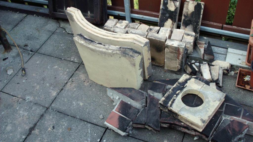

Die ausgebauten Teile am Boden liegend, gut zu sehen auch der gebrochene Stein des Gewölbes, den ich aber wieder versuche einzumauern.
Aber da wird mir einer hoffentlich einen guten Rat geben.

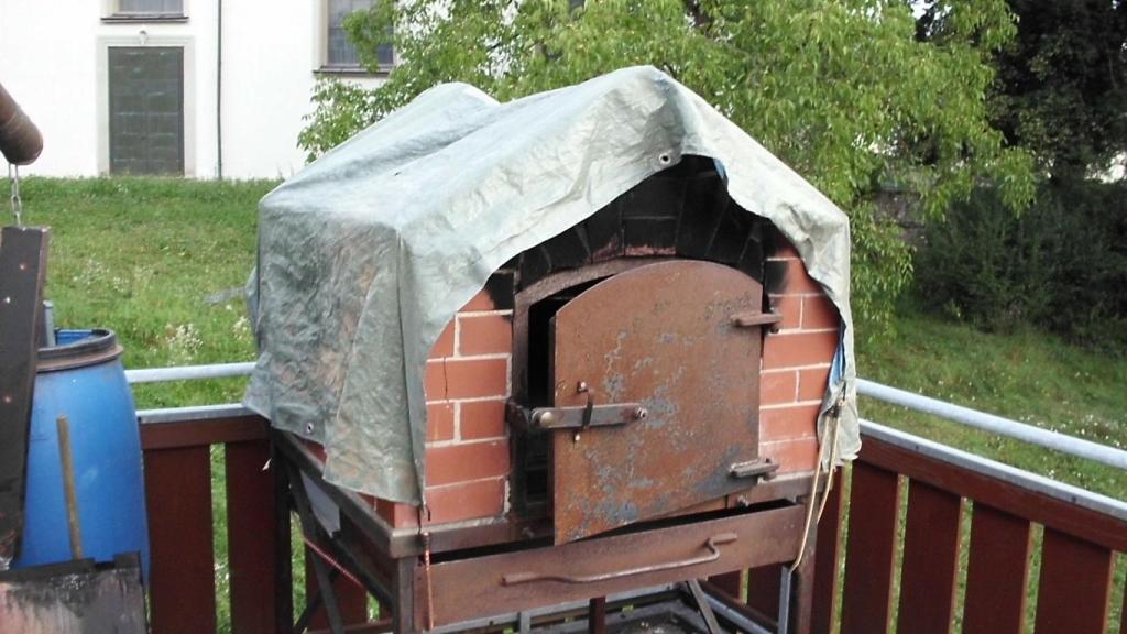

So nun ist für heute wieder Schluss, mal sehen was noch ansteht und gemacht werden muß, denn es sollte ja wieder recht lange halten.
Der Ofen wird wieder zugedeckt.

Hallo Gerd,
auf den Bildern kann ich nicht erkennen wo sich der Kamin befindet. Vorne oder hinten?
Bezüglich des gebrochenen Gewölbesteines könnte ich mir folgendes vorstellen:
Gewölbestein auf der Außenseite mit Ankern versehen (z. B. Schrauben mit Messingspreizdübeln).
Bruchstelle mit dünnflüssigem Schamottemörtel zusammenfügen und Stein einbauen.
Abstützung des Gewölbes von innen und Hinterbetonierung mit Feuerbeton mit eingelegter Armierung (Estrichmatte).
Und noch eine Frage:
Ist der Backraum seitlich zu der angrenzenden Außenhülle (Mauerwerk) thermisch durch Steinwolle getrennt?
Hallo Steini, der Kamin war auf der hinteren Seite, ich werde ihn aber nach vorne legen, kurz nach der Türe. Ich denke, daß die Wärmeausdehnung besser ist.

Hallo Leute , nun geht es weiter mit dem Ausbauen. Ich baute nun den Türrahmen aus, der Oben mit den Ankern befestigt war und nun loose ist. Unten war der Rahmen nur mit zwei Schrauben, am Eisengestell festgeschraubt, die ich einwandfrei mit 17er Schlüssel und einer Zange abschrauben konnte.
Türrahmen mit zwei Schrauben abgeschraubt
Türrahmen ausgebaut.JPG (105.04 KiB) 12741 mal betrachtet
Das Bild zeigt genau die gebrochenen Schamotteplatten, die ich auch herausnehmen werde. Die Platten lagen auf Quarzsandund an den Stößen auf Distanzleisten aus Schamottsteinchen. Der Quarzsand war noch einwandfrei. Das Nächste Bild zeigt den unteren Betonboden, der aus normalen Bodenplatten ist. Das ganze liegt auf einem Rost aus Eisenstäben 35 x 20 Vollmaterial die mit dem Rahmen verschweisst sind.

Da ich als KfZ-Mechaniker auf Lkw arbeitete, war die Herstellung und Beschaffung von dickwandigem Eisen für mich kein Problem. So wurde auch der Rahmen der Türe selbstgemacht.
Türrahmen von Vorne
Türrahmen von Vorne
Türrahmen von Vorne.JPG (112.12 KiB) 12741 mal betrachtet
Beim nächsten Bild sieht man den Türrahmen von Hinten.
Türrachmen von Hinten.JPG (104.58 KiB) 12741 mal betrachtet
Den Rahmen oben, werde ich an der abgerundeten Seite noch verlängern. Ich denke er wäre dann besser nach oben abzudichten.
