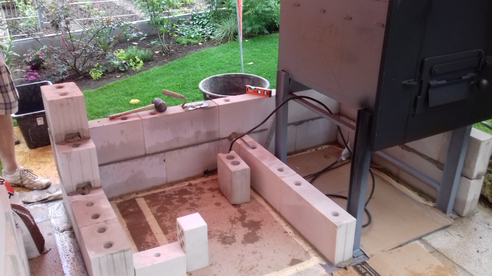

Ja, ist indirekt beheizt, hat eine Rauchgasumschaltung.
Heute früh haben ich begonnen meinem Schwager den Ofen etwas einzuhausen :-)
alles ausmessen und abkleben
die erste Reihe anlegen
ein paar Reihen mehr, die Auflage für den Gasgrill nicht vergessen!
wird doch :-)
Wird halt kein "traditioneller" Ofen sonder etwas von "Klassik trifft Moderne"
Jetzt kommt noch eine Ladung Granit, dann sehen wir weiter.
Was nicht granitverblendet wird soll später weiß verputzt werden.
